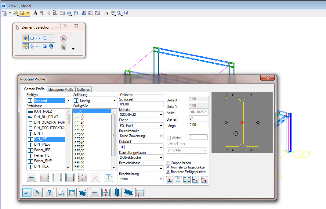

ProStructures speicher die Position von Dialogen, wenn diese über den Ok Button geschlossen werden.

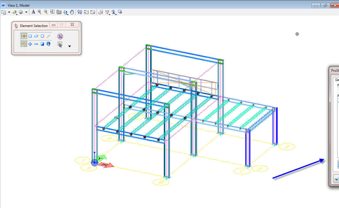

Beim Wechsel von Monitoren (Größe, Anzahl) kann es dazu kommen, dass Dialog ausserhalb des
sichtbaren Monitorbreichs dargestellt werden.
Erforderliche Schritte
PSW_Dialoge_Standardposition setzt alle Dialogpositionen wieder zurück.
