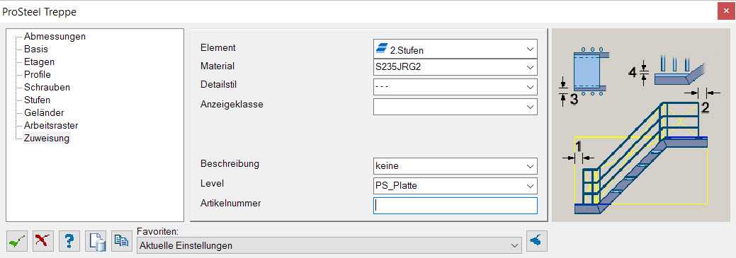

Wo kann man den Stufen einer Treppe einen anderen Layer zuweisen?
Problemlösung
Direkt im Treppendialog unter Zuweisungen.
Hier oben Stufen einstellen und dann unten den gewünschten Layer/Ebene.
