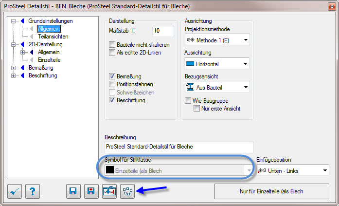

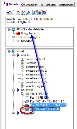

  1. Die Sperrung kann man schon daran erkennen, dass der Detailstil rot dargestellt ist.
    Der Breitflachstahl kann hier nicht zugewiesen werden.
  2. Die Sperrung kann im Detailstil mit dem Button unten, ganz rechts aufgehoben werden.

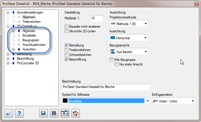

  3. Allerdings sind nun wieder alle Einträge in der Liste links sichtbar. Die Sperrung zeigt nur die erforderlichen Einträge an.

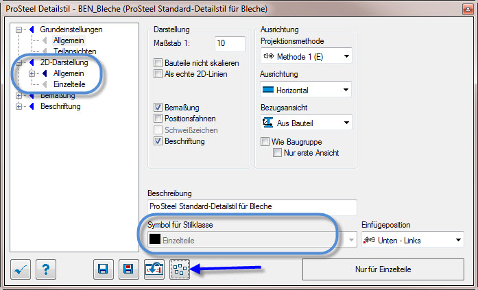

  4. Um für diesen Detailstil sowohl Bleche als auch Flachstähle zuweisen zu könnnen und trotzdem die kompakte Anzeige zu
    bekommen empfiehlt sich die Sperrung ganz allgemein auf Einzelteile.

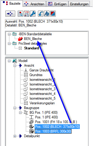

  5. Nun kann auch das Breitflacheinsen dem Detailstile zugewiesen werden.
