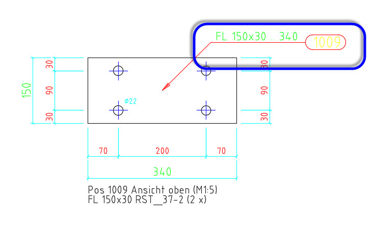

Wo kann man den Abstand für eingefügte Positionsfahnen einstellen?

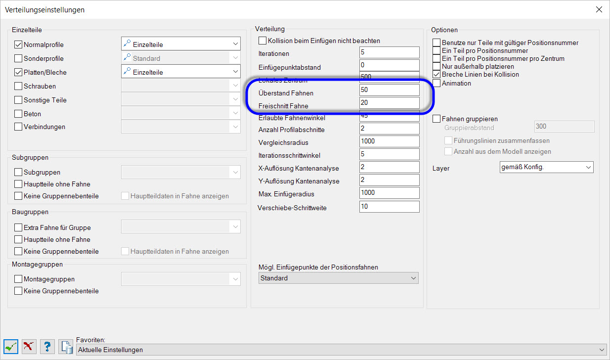

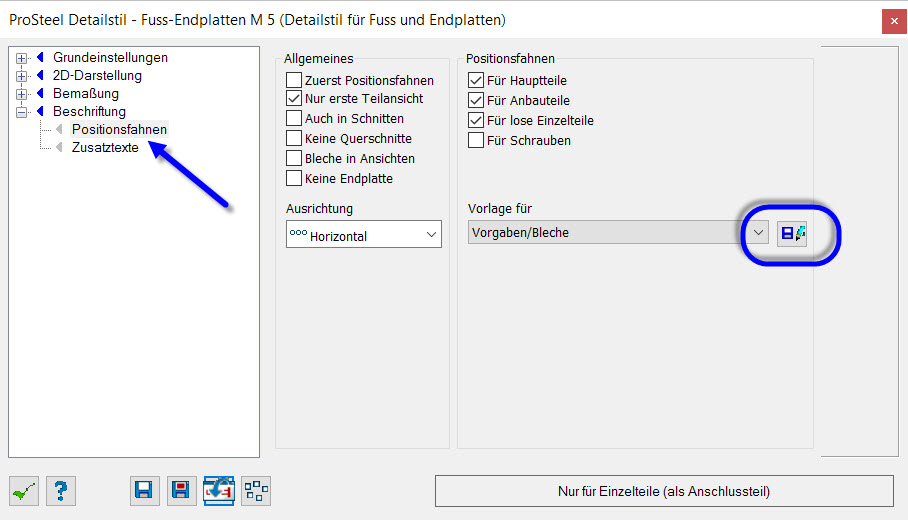

Im Detailstil unter Beschriftung/Positionsfahnen den Verteilungsstil öffnen
Hier die Werte für Überstand Fahnen und Freischnitt Fahne anpassen.
