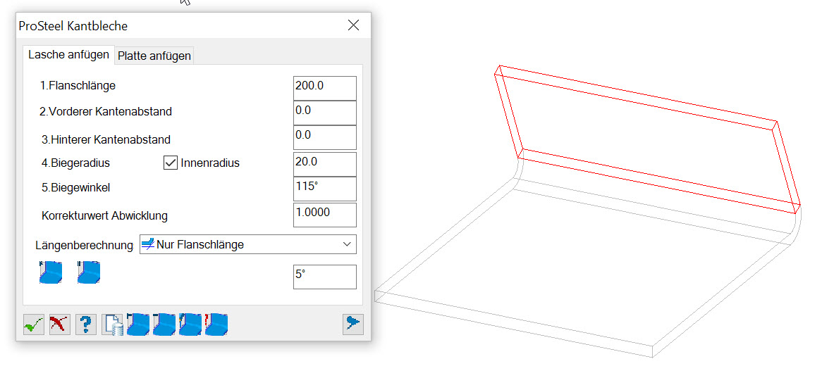

Wie man vorhandene Abkantungen editiert.
Problemlösung

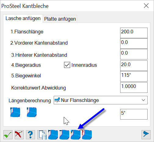

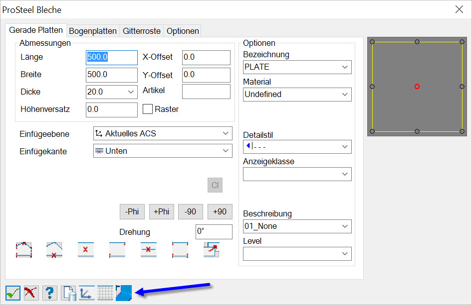

Im Blechdialog die Funktion für die Abkantung aufrufen.
Hier den Editierbutton mit dem Stift ausführen und dann die gewünschte Abkantung
anklicken.
Nun werden die Daten in den Dialog geladen, die Abkantung wird markiert und
kann nun bearbeitet werden.
