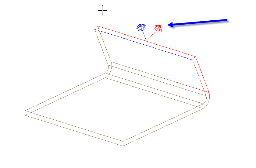

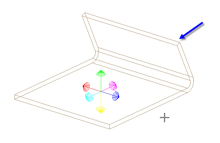

Bei komplexen Teilen hilft Objektansicht zentriert nicht weiter, da die gewünschte
Fläche nicht rechtwinklig zum Elementkoordiantensystem liegt.

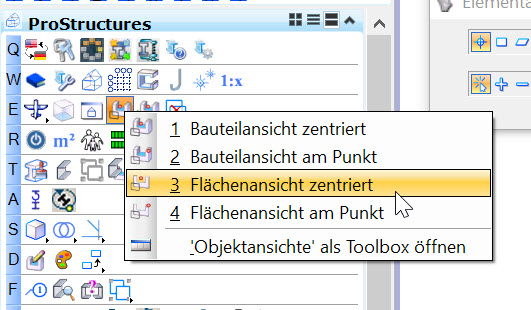

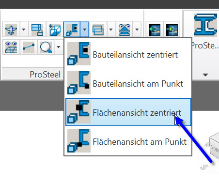

Hier kann mit der Funktion Flächenansicht zentriert gearbeitet werden.
