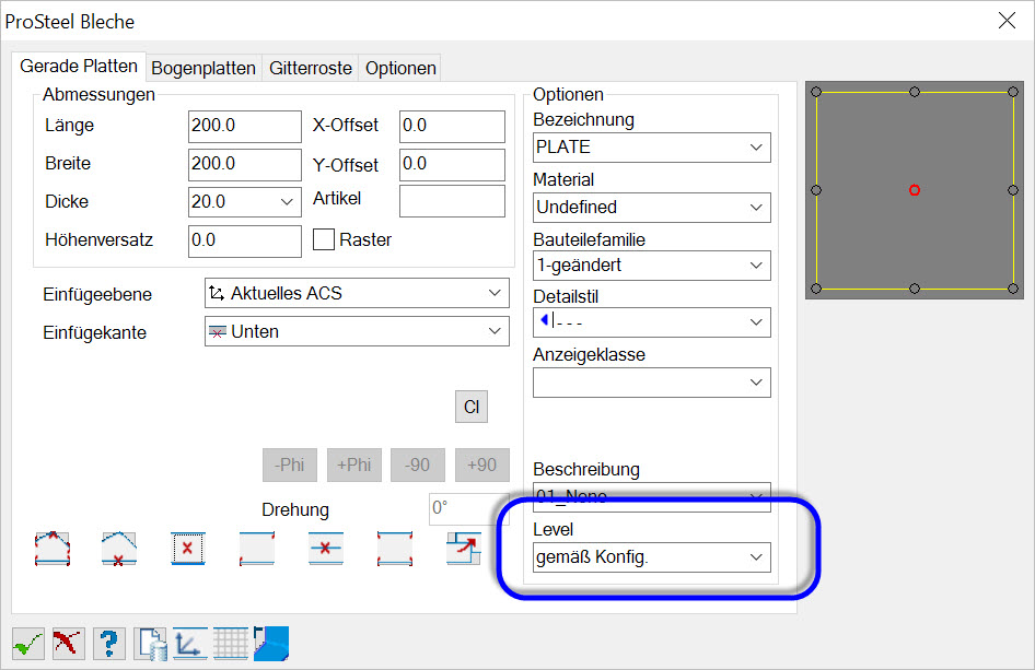

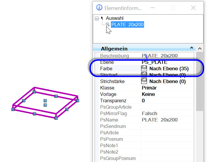

Beim Einfügen von ProSteel Objekten, zum Beispiel Blechen, wird die
Farbe nicht auf -von Level- gestellt sondern eine willkürliche Farbe genommen.
Problemlösung

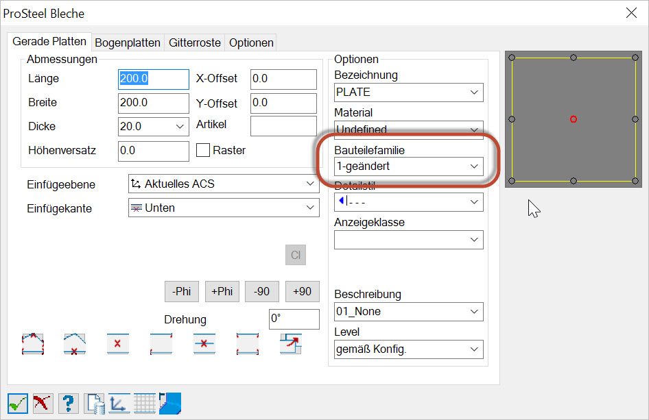

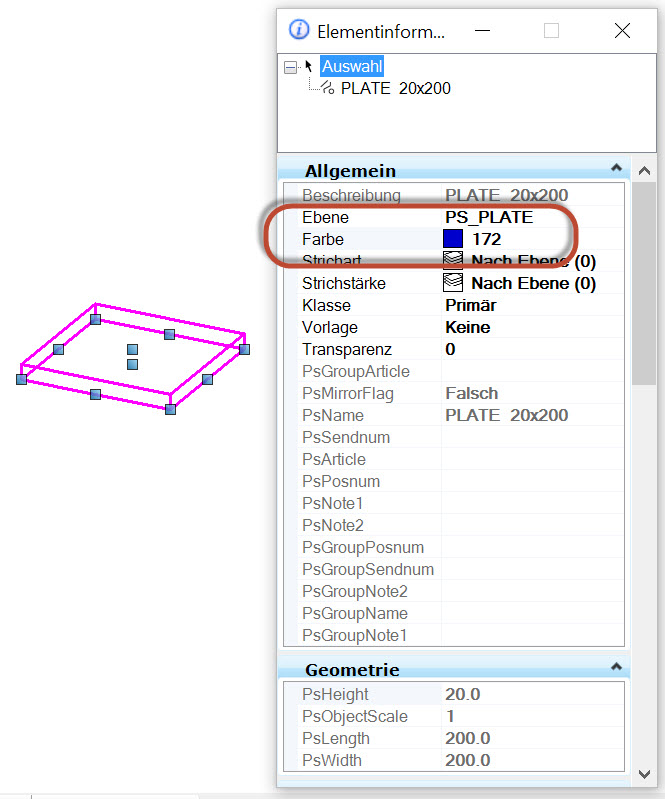

Bitte darauf achten, dass keine Bauteilfamilie voreingestellt ist.
Wenn eine Bauteilfamilie mit Farbenvoreinstellung gesetzt ist, wird
auch die Farbe diese Bauteilfamile verwendet.
