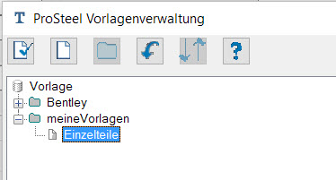

Wie man eigene Vorlagen für die Positionsfahnenverteilung einstellt.
Problemlösung

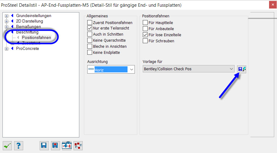

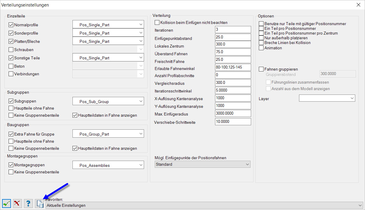

Im Detailstil den Dialog für die Positionsfahnenverteilung öffnen.

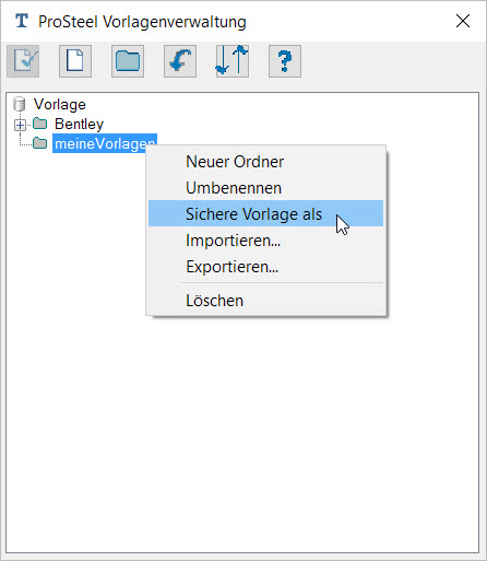

Hier alles wie gewünscht einstellen und dann eine Vorlage erstellen.

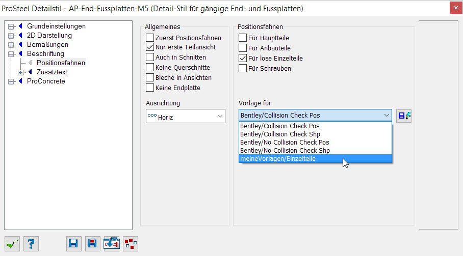

Nun den Detailstil schließen und erneut öffnen.
Nun steht die Positionsfahnenverteilungsvorlage zur Verfügung.
