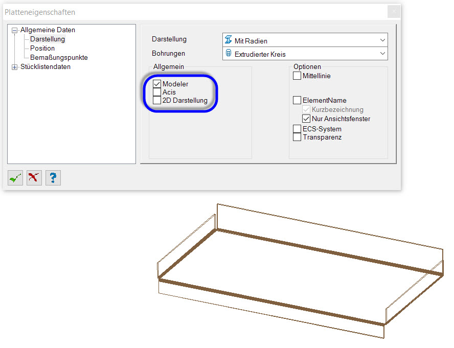

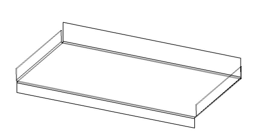

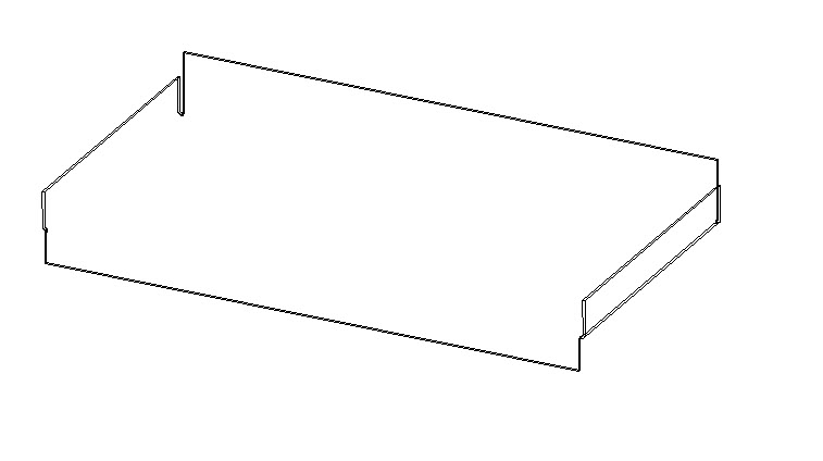

Die Kantlinien bei der Isometrie bei Abkantblechen werden nicht angezeigt.
Problemlösung

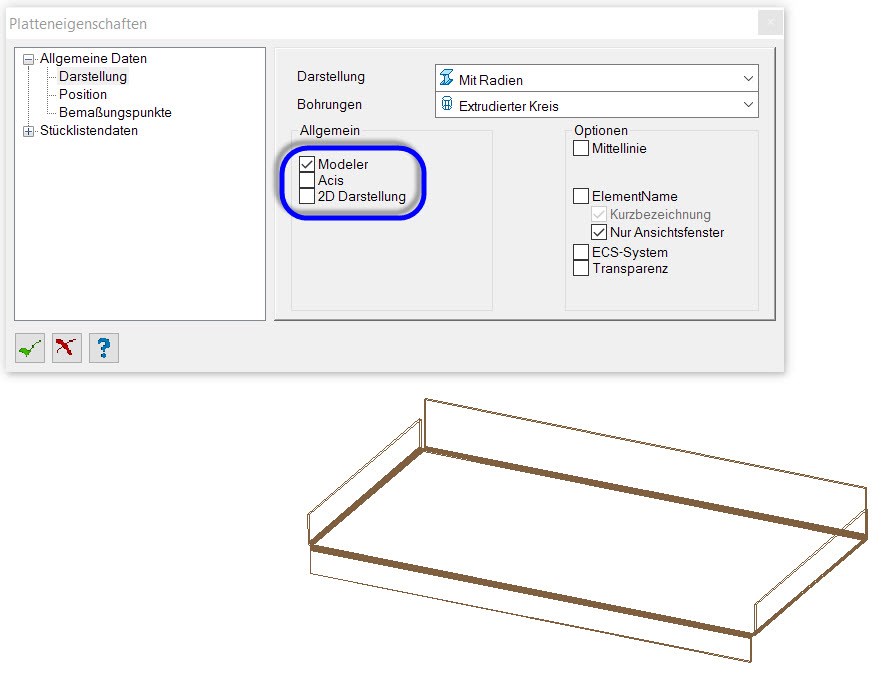

Die Kantlinien werden nur im Modeller Modus angezeigt.

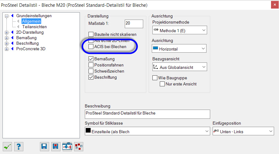

ProSteel Eingeschaften der Kantbleche prüfen.

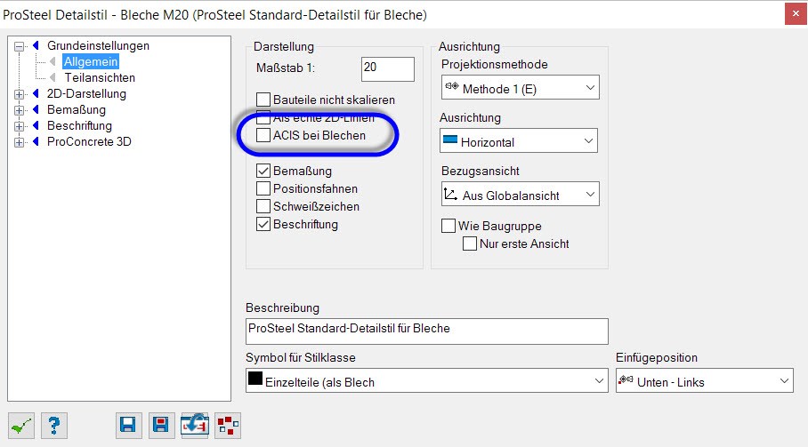

Detailstil prüfen.
Nun sollten die Kantlinien bei der Ausarbeitung dargestellt werden.
