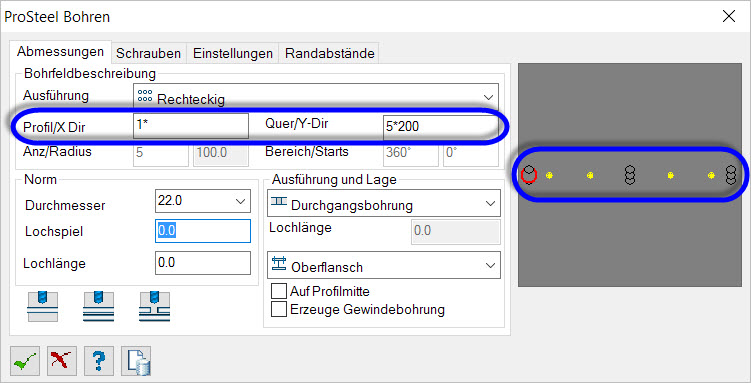

Beim Bohren Dialog scheinen X und Y Richtung vertauscht und
die Einfügepunkte stimmen nicht.

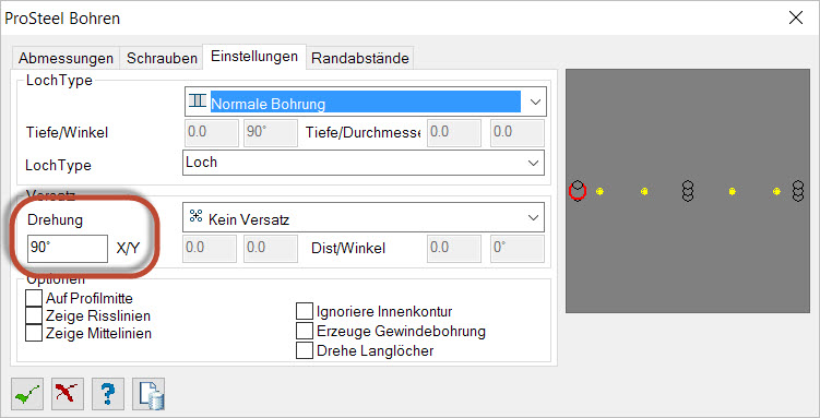

Problemlösung
Bitte auf der Seite Einstellungen überprüfen, ob eine Drehung von 90 Grad angegeben ist
und diese auf 0 zurücksetzen.
Nun sollten X, Y Richtung und Einfügepunkte wieder stimmen.
