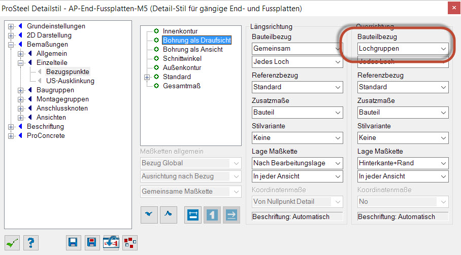

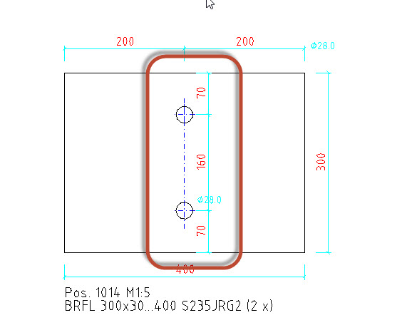

Bei der Einzelteilbemassung werden die Bohrungen innerhalb vom Bauteil bemasst..
Problemlösung

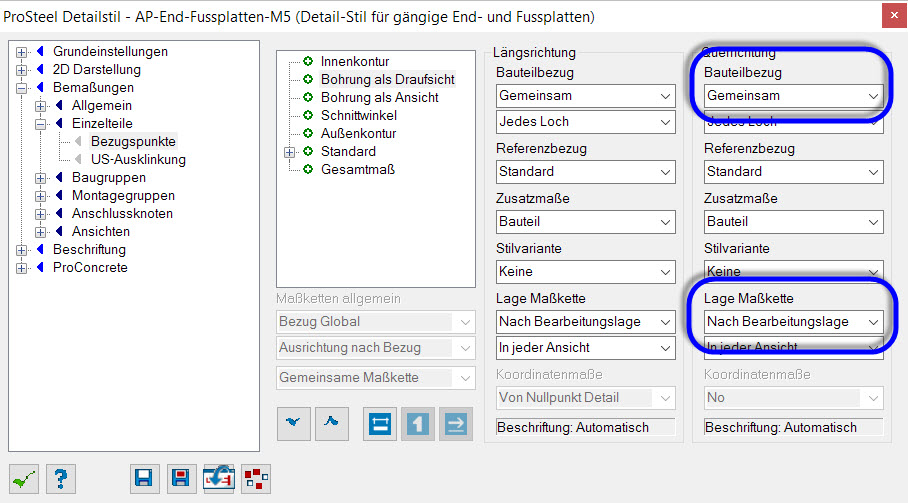

Bohrungen auf Gemeinsam anstatt Lochgruppen stellen.
