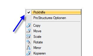

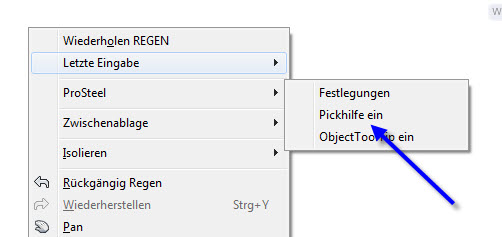

  1. Bei 2D Baugruppen werden die Einzelteildaten in sogenannten Pickhilfen gespeichert.
    Diese müssen vor dem Verschieben eingeschaltet werden.
    Das ist über das Kontextmenü möglich - Rechte Maustaste in die freie Zeichnung.
                             MicroStation                                                     Autocad

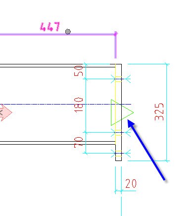

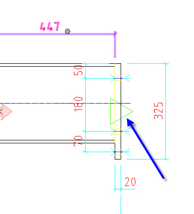

  2. Dann sind dies Pickhilfen als grüne Dreiecke zu sehen.

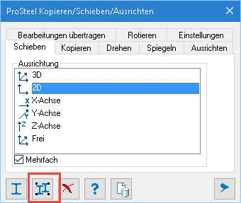

    Nun kann der 2D Block einschließlich der Pickhilfen verschoben werden.
manchmal ist es nötig mit ProSteel  Befehl, verschieben für Baugruppen, zu arbeiten.

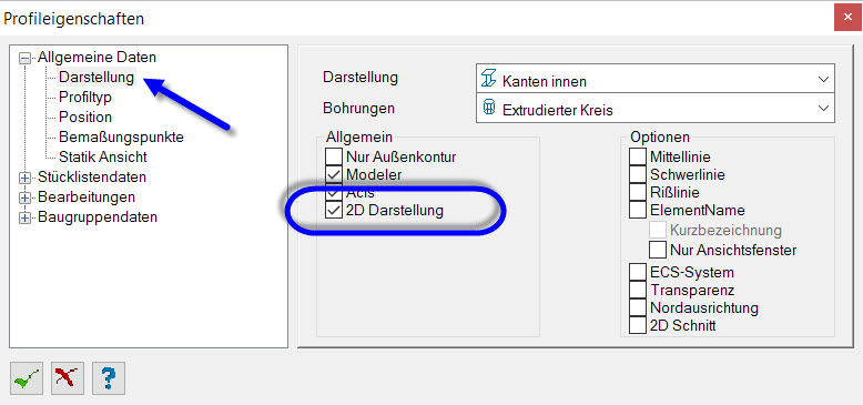

Falls trotzdem noch Teile zurückbleiben, was bei gebogenen Flachstählen der Fall sein kann,
dann folgendermaßen vorgehen.
In den ProSteel Eigenschaften 2D ausschalten, dann die Gruppe verschieben und danach
2D wieder einschalten.
