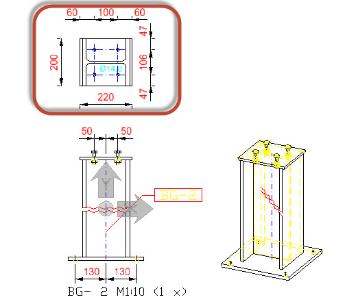

Wo kann man die Abstände für die Bemassung bei Endplatten einstellen:

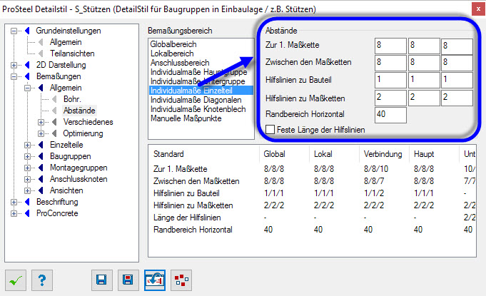

Im Detailstil unter Bemassungen/Allgemein/Abstände in der Liste die Werte für Individualmaße Einzelteil anpassen.
