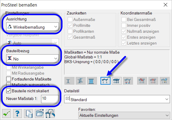

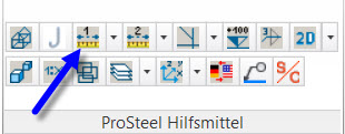

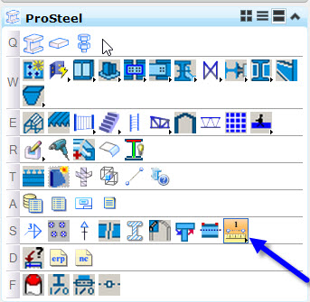

ProSteel Bemassen aufrufen.
Folgende Einstellungen übernehmen.
Hier wird im Modell bemasst, deshalb -Bauteile nicht skaliert und -Massstab 1:10.

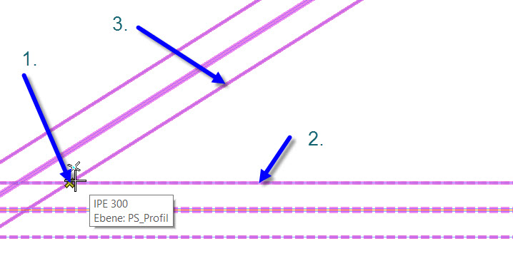

Dann nacheinander
1. Scheitelpunkt
2. Punkt auf erster Linie
3. Punkt auf zweiter Linie

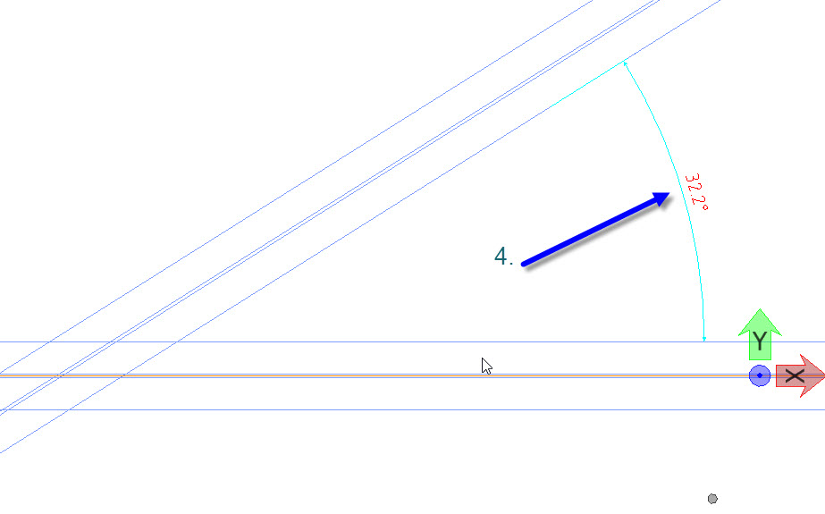

und als viertes Lage der Masskette klicken.
