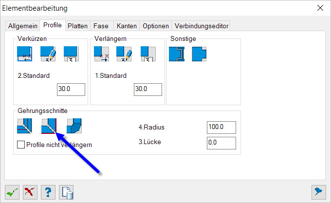

Ja, hier im Elementmodifikation der zweiten Button bei Gehrungsschnitten verwenden.

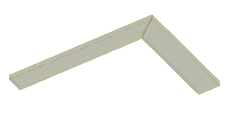

Hier am Beispiel Profile.

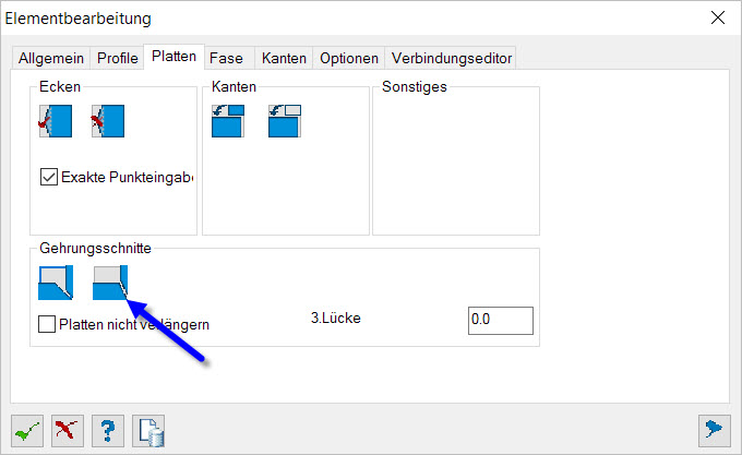

Das gleiche gilt für Platten.
