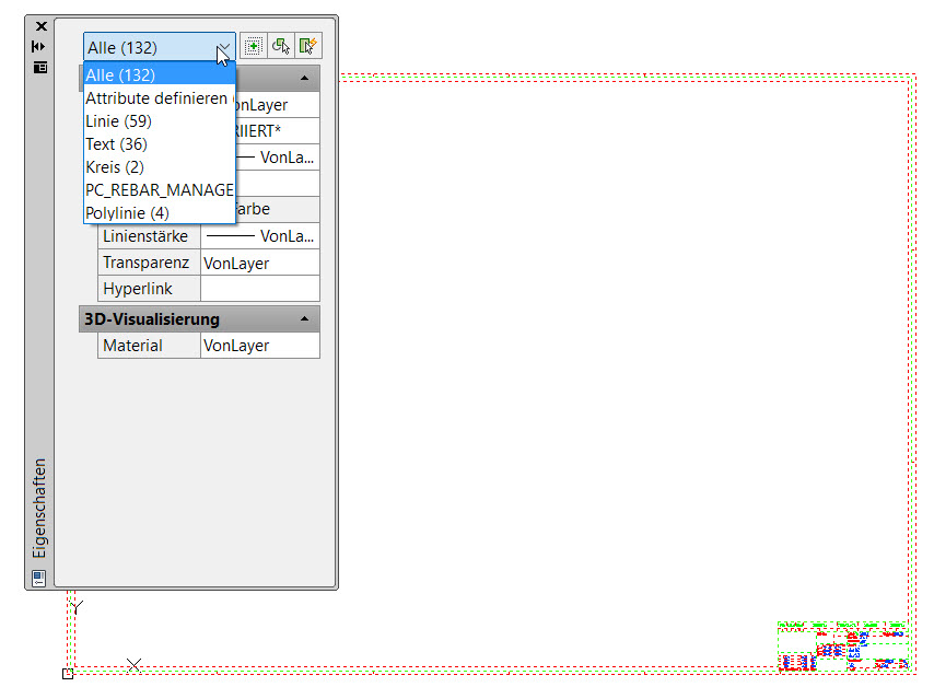

Zuerst den Rahmen in Autocad prüfen.
Es müssen alles Einzelelemente vorhanden sein und kein Block.
Gegebenenfalls den Blöcke auflösen und bereinigen.

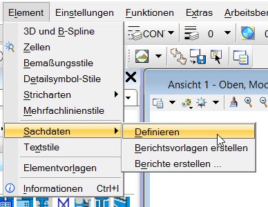

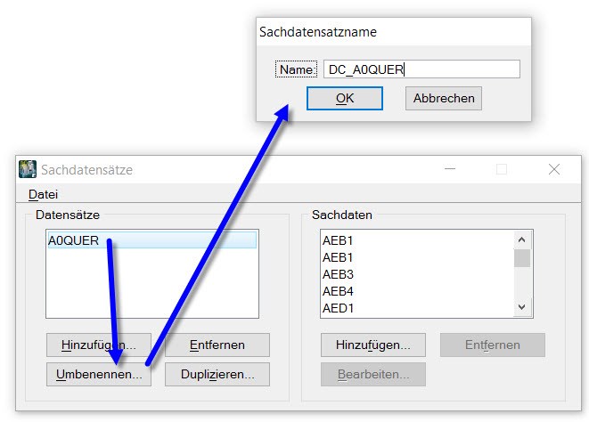

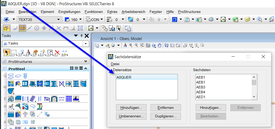

Nun zuerst den Sachdatensatz prüfen.
Der Name des Datensatzes muss dem Namen der Zeichnung entsprechen
Damit ist der Zeichnungsrahmen zum Einfügen fertig.

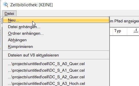

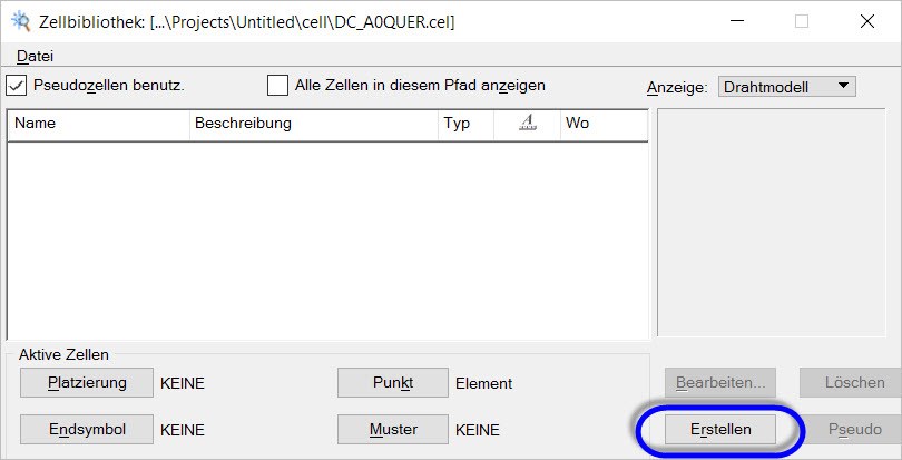

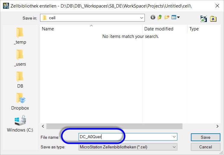

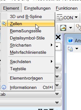

In der neuen Zeichnung den Zelldialog öffnen.
Hier muss zunächst eine neue Zellbibliothek angelegt werden.
Der Zelldialog muss dann geöffnet bleiben.

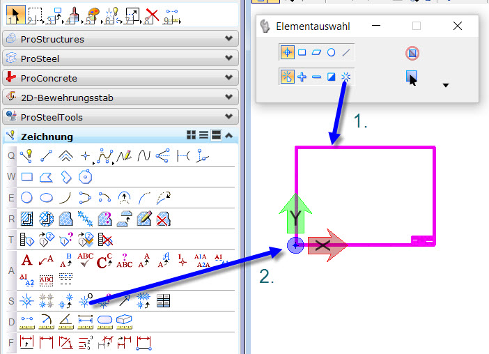

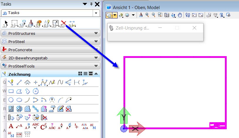

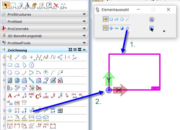

Dann in der Zeichnung alle Elemente auswählen, dann die Funktion -Zell-Ursprung definieren- starten
und den Nullpunkt anklicken.

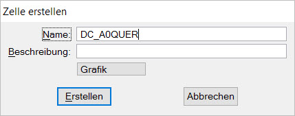

Nun im Zelldialog -Erstellen anklicken.
Dann der neuen Zelle den selben Namen wie den Zeichnungsnamen geben.

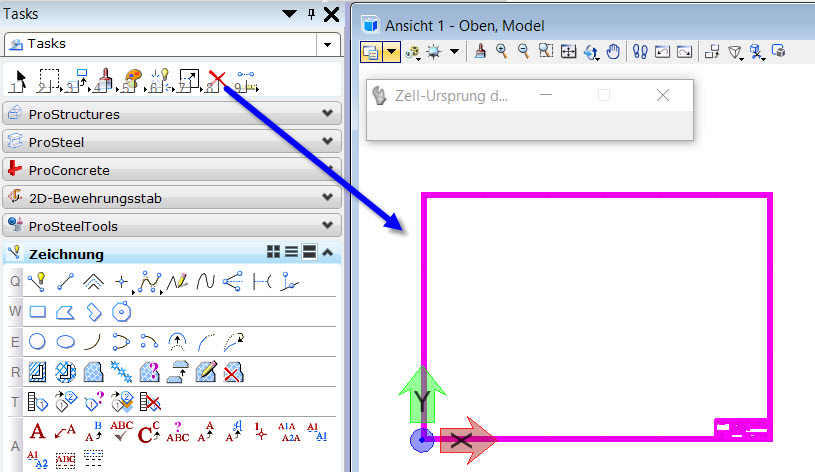

Alle einzelnen Elemente in der Zeichnung können nun gelöscht werden.

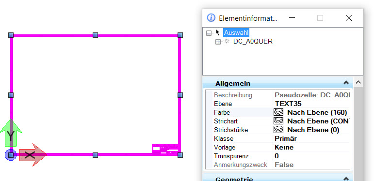

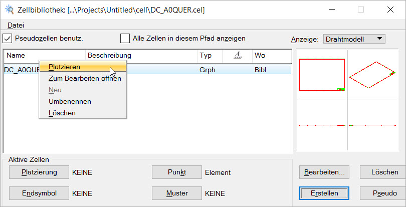

Dann kann die neue Zelle plaziert werden.
Und zwar auf den Nullpunkt der Zeichnung.
Nun sollte der komplette Zeichnungsinhalt diese einzelne Zelle sein.

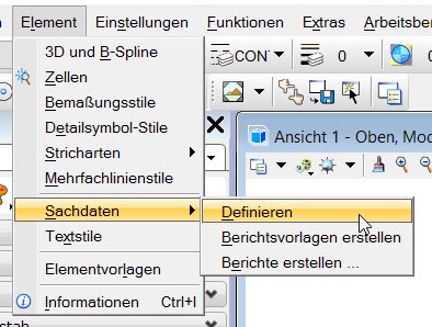

Als letztes muss noch der Sachdatensatz geprüft werden.
Auch hier den Zeichnungsnamen verwenden.
