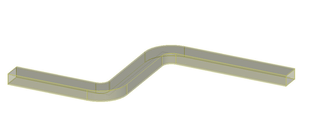

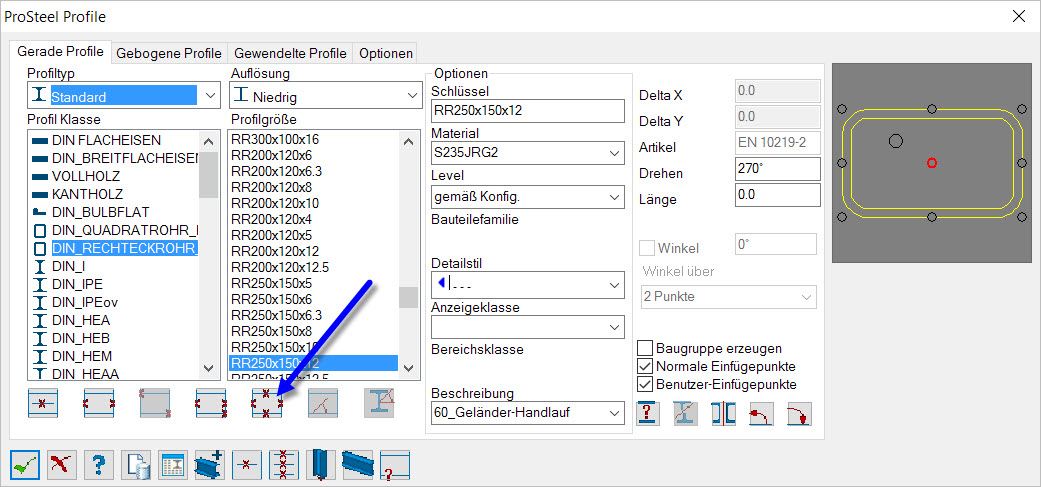

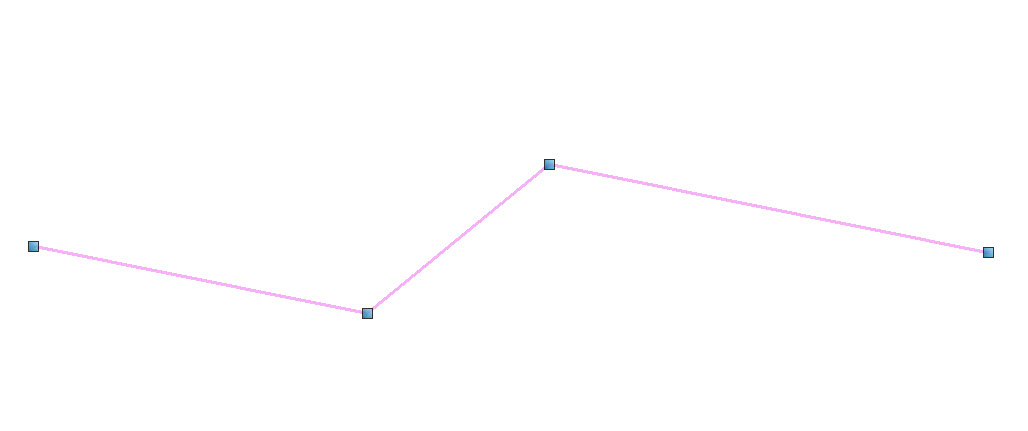

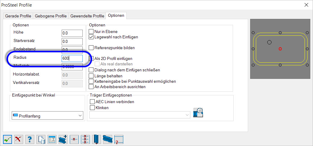

Profile an zusammenhängender Smartline (Polylinie) mit automatischer Rundung.
Beim Einfügen an Linie wird automatisch ein Profil mit Rundungen erstellt.
Der Radius kann auch noch voreingestellt werden.

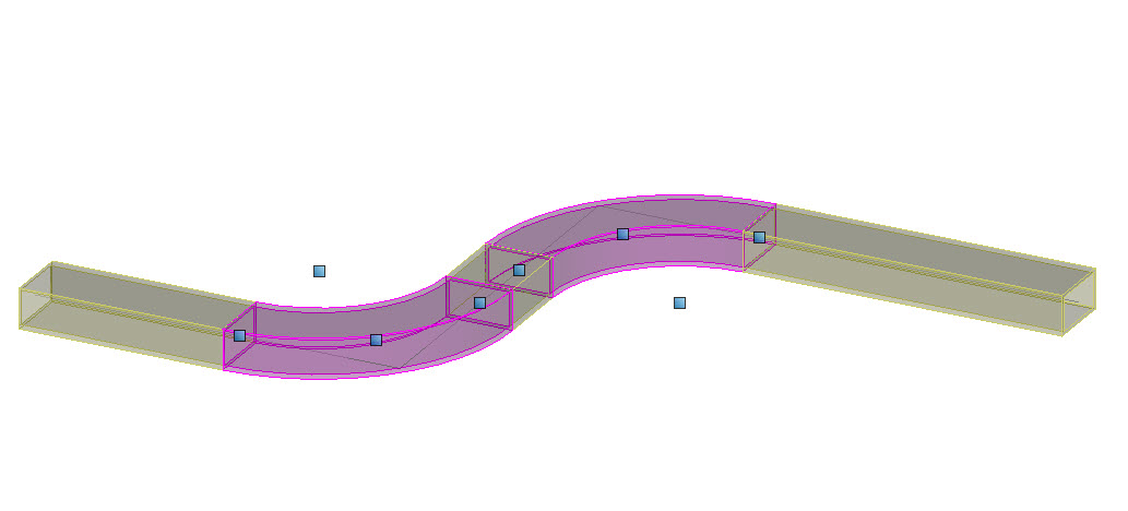

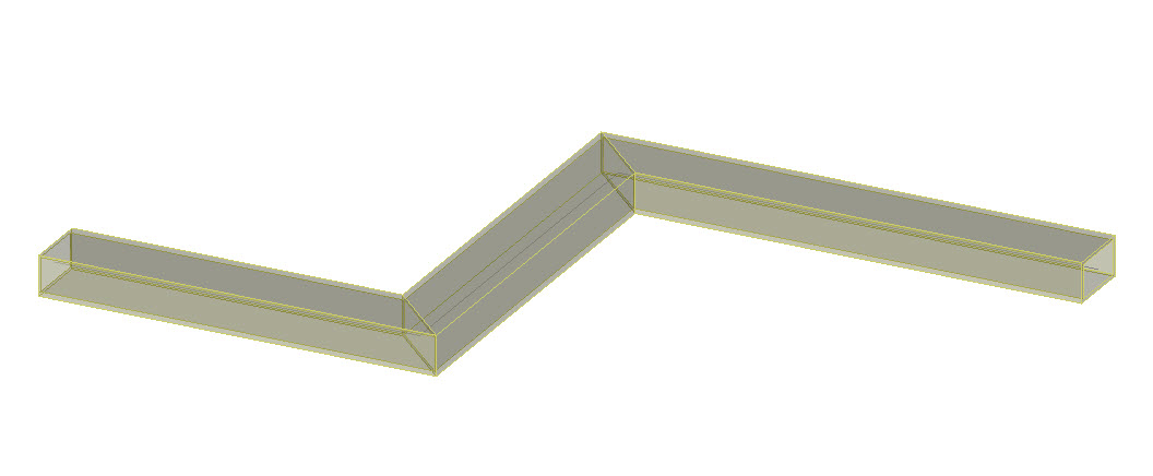

Einfügen als Einzelsegmente.
Die Voreinstellung für Radius steht noch auf 600.

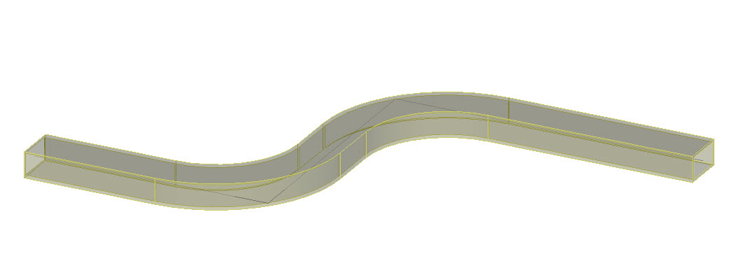

Über das Einfügen an mehrere Linien werden Einzelsegmente erstellt.
Wenn der Radius auf 0 gestellt wird, werden automatisch Einzelsegmente erstellt, die
dann auf Gehrung verschnitten werden.
Es wird auch verschnitten, wenn sich die Linien nicht treffen.

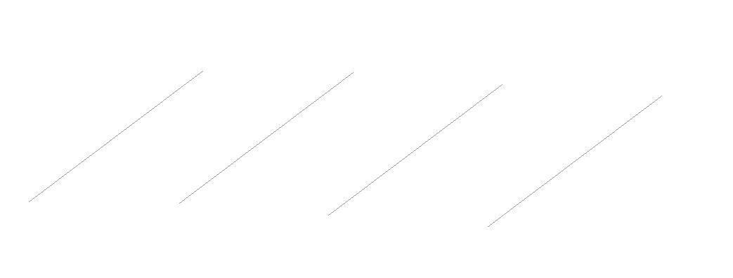

Außerdem können über diese Funktion auch an mehrere Linien, die im
Raum verteilt sind, Profile eingefügt werden.
