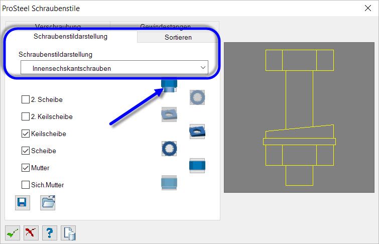

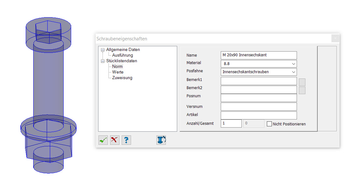

Gibt es die Möglichkeit Innensechskantschrauben in ProSteel zu verwenden?
Problemlösung
Ja, bitte folgendermaßen vorgehen:

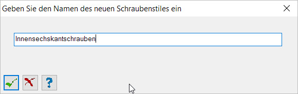

Einen Schraubenstil kopieren.
Neuen Namen für den Schraubenstil vergeben.

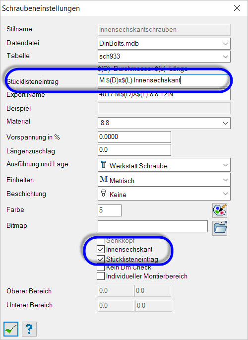

Schraubenstil Einstellungen anpassen.
