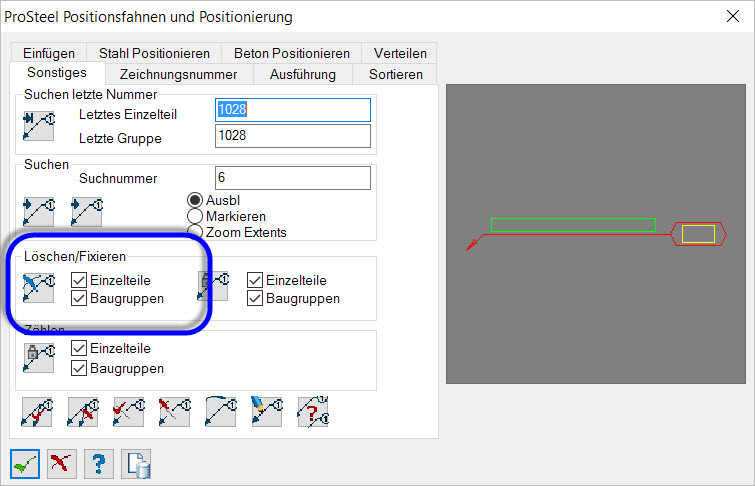

Wie kann man alle Positionsnummern von Einzelteilen und Baugruppen löschen?
Problemlösung
Im Positionierendialog auf der Registerkarte Sonstiges im Bereich Löschen/Fixieren
wie gewünscht Einzelteile und/oder Baugruppen aktivieren und dann mit dem Button
rechts daneben den Vorgang ausführen.
