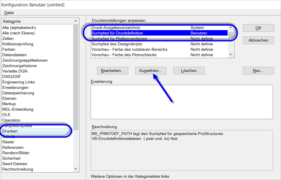

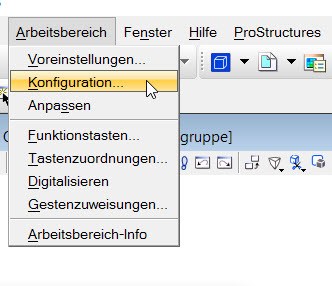

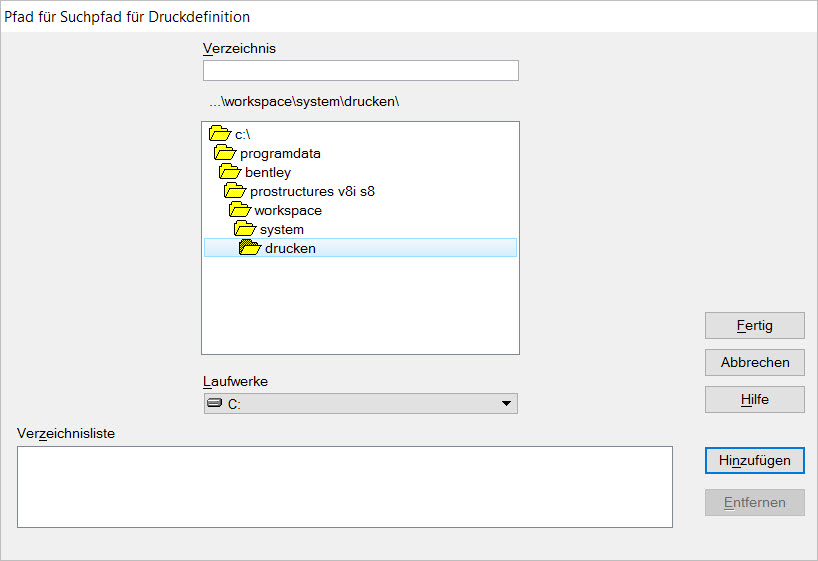

Standardpfad für Druckdefinition einrichten
Dann einen Pfad einstellen, zum Beispiel:
C:\ProgramData\Bentley\ProStructures V8i S8\WorkSpace\System\drucken
(Ordner drucken muss erstellt werden)
Alle Dialoge schließen und Änderungen speichern.

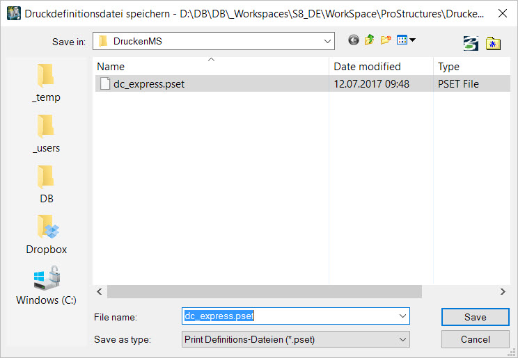

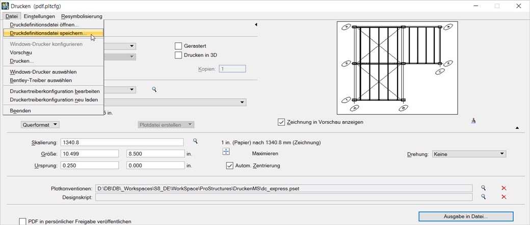

Druckdefinitionsdatei speichern
Im Druckendialog alles wie gewünscht voreinstellen und dann in eine neue Druckdefinitionsdatei
speichern

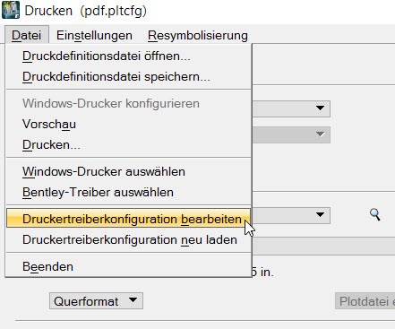

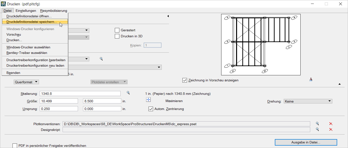

Druckertreiberkonfiguration speichern
Nun noch Einstellungen für die Konfiguration vornehmen

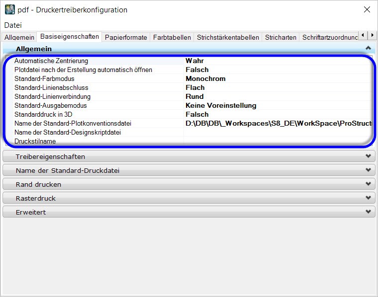

Auf der Registerkarte Basiseigenschaften folgende Voreinstellunge prüfen.
Wichtig ist, dass hier die Standard-Plotkonventionsdatei auf die zuvor
gespeicherte voreingestellt wird.

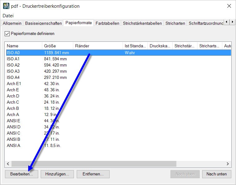

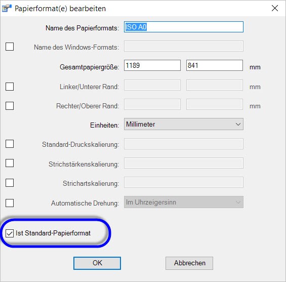

Nun noch auf der Registerkarte Papierformate das Standardpapierformat einstellen.
