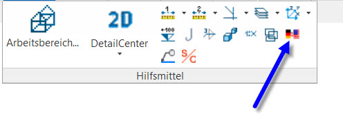

Wie kann man in ProSteel die Sprache umschalten?
Problemlösung

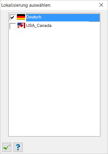

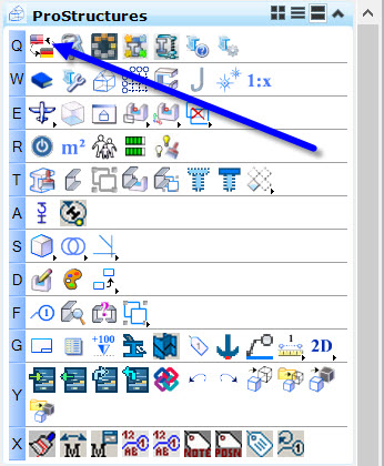

Über folgenden Befehl kann die Sprache umgeschalten werden:
Die Auswahlmöglichkeit bei den verschiedenen Sprachen muss schon bei der Installation getroffen werden.
Es kann also sein, dass nur eine Sprache installiert ist.
Für die Stücklistenausgabe ist ein Neustart von ProSteel nach der Sprachumschaltung erforderlich.
