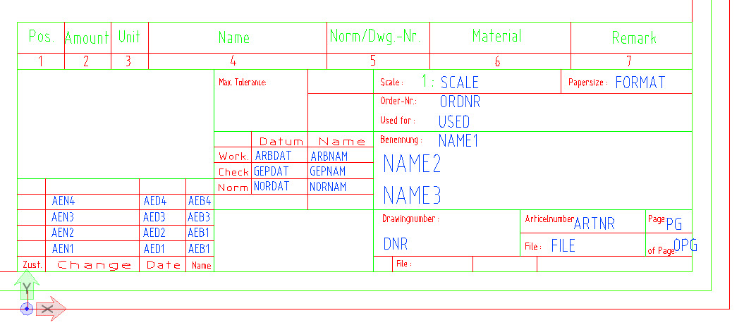

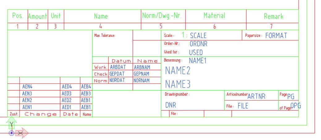

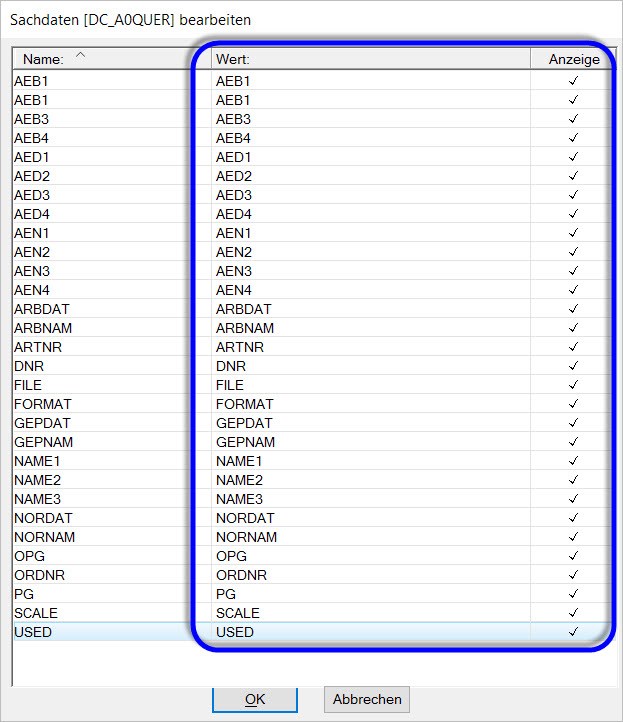

Eine DC Rahmendatei aus folgendem Pfad kopieren:
C:\ProgramData\Bentley\ProStructures V8i S8\WorkSpace\ProStructures\Localised\Deutsch\Format

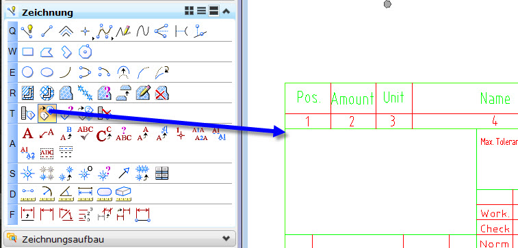

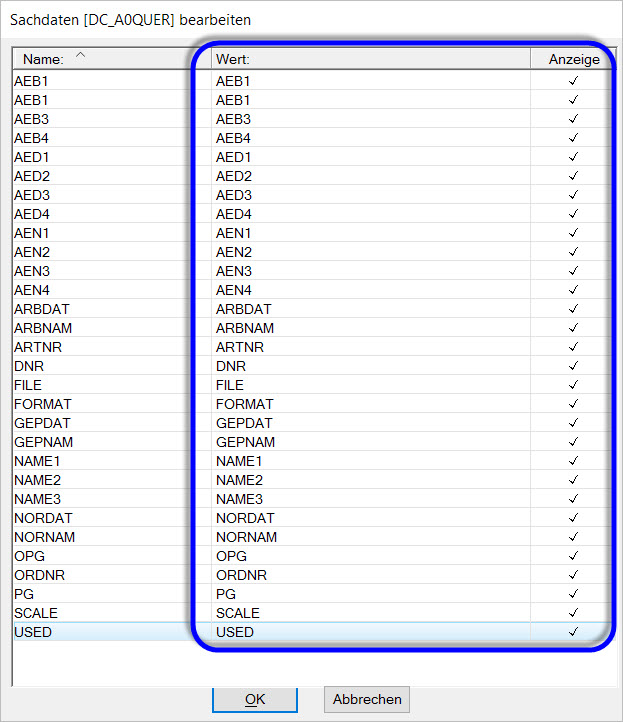

Dann öffnen und den Dialog für das Ändern von Sachdaten öffnen:
Dann Zeile für Zeile den Namen der Sachdaten als Wert eintragen und die Anzeige einschalten.

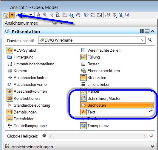

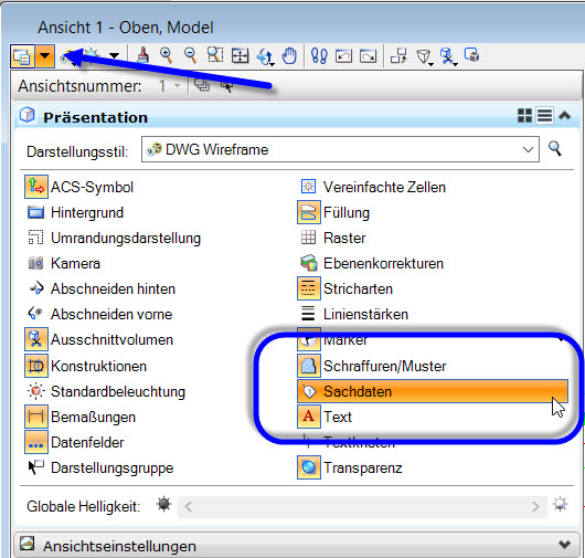

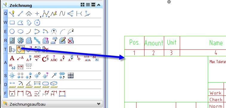

Wenn nach Schließen des Dialogs mit Ok die Sachdaten nicht zusehen sind müssen diese noch
bei den Ansichtseinstellungen eingeschaltet werden.
Nun sollten die Sachdaten für das Schriftfeld dargestellt werden.

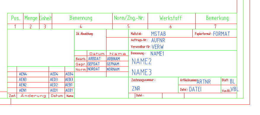

ProSteel Autocad
Eine DC Datei aus folgendem Ordner kopieren:
C:\Program Files\Bentley\ProStructures Ss6 R1\AutoCAD 2016\Localised\Deutsch\Format
Dann öffnen und den Block des Zeichnungsrahmens mit URSPRUNG auflösen.
Nun sollten alle Attribute angezeigt werden.
