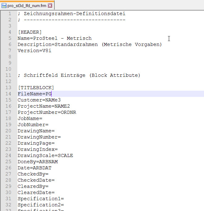

Zuerst prüfen welche Sachdaten/Attribute im Schriftfeld zur Verfügung stehen.

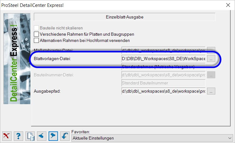

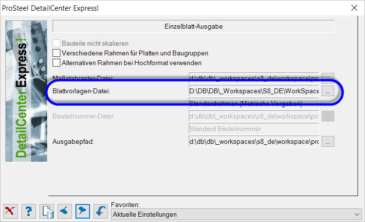

Dann die gewünschte FRM Datei zum Bearbeiten öffnen.
Hier im zweiten Block TITLEBLOCK jeweils auf der rechten Seite vom Gleichheitszeichen
die gewünschten Sachdaten/Attribute eintragen.

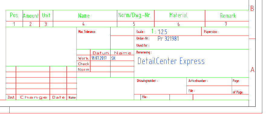

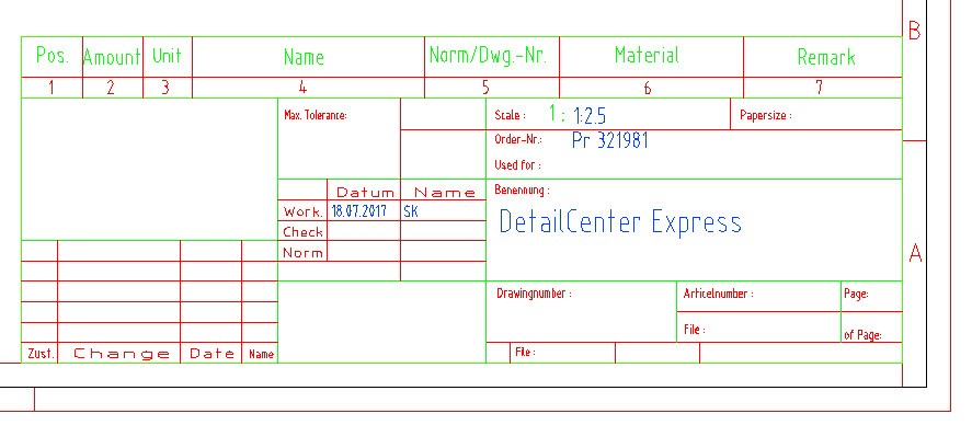

Nach Ausfüllen und Verwenden der FRM Datei sollten dann die Schriftfelder
der ausgeabeiteten Zeichnungen die entsprechenden Informationen darstellen.
