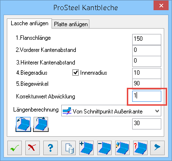

Die Abwicklungslänge bei Kantblechen ist nicht wie gewünscht
Schritte zur Problembehebung
  1. Bitte beachten Sie bei Erzeugung der Laschen den Korrekturwert der Abwicklung
    (1 wickelt über die neutrale Faser ab, 0 über innen, 2 über Aussenkante)
