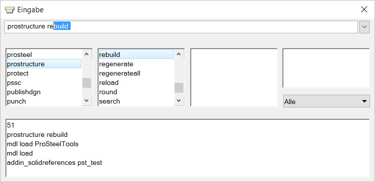

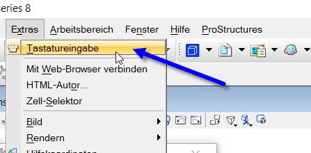

Die Tastatureingabe starten.
Hier "ProStructures Rebuild" eingeben und bestätigen.

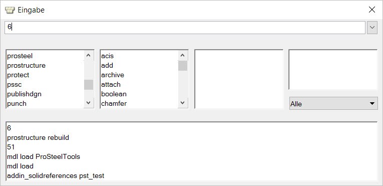

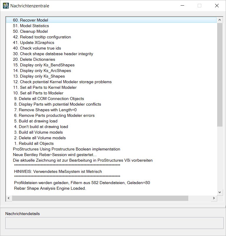

Dann erscheinen folgende Optionen:
Interessant sind zum Beispiel:
Löschen von Phantomobjekten (Objekte die zwar sichtbar sind, aber nicht ausgewählt werden können):
6 - Modeller Errors
7- Profile mit Länge 0
Um Zeichnungen von nichtbenötigten Daten zu befreien:
50 - Cleanup Model
60- defekte Daten wiederherstellen
Die jeweilige Option wird dann wieder über die Tastatureingabe gesteuert.
