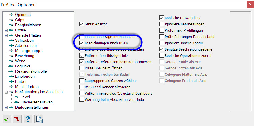

Wie kann man bei der Erstellung von Stücklisten Namen wie
HEA 200 anstatt HE 200 A bekommen?
Problemlösung
In den Festlegungen die Ausgabe nach DSTV einstellen:
Dann wird die Profilbezeichnung aus der Spalte TransMetric in den
Datenbanken verwendet.
