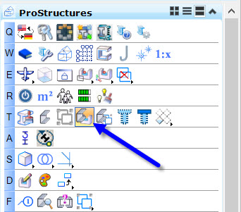

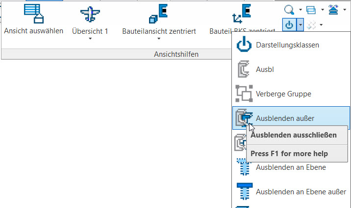

Ausblender Ausser auf das Strukturobjekt anwenden.

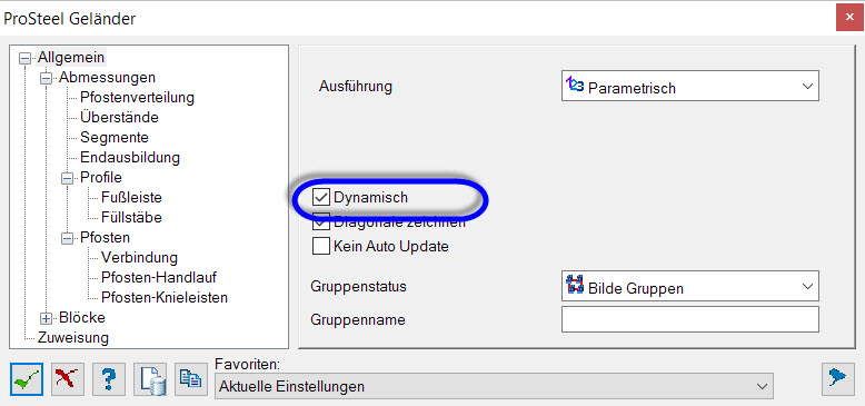

Wenn dann nicht gleich automatisch alle Bauteile dargestellt werden, das Strukturobjekt
bearbeiten und eine Einstellung, zum Beilspiel Dynamik aus- und wieder einschalten.

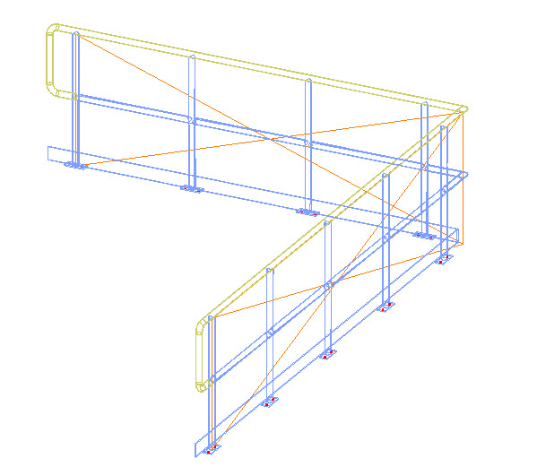

Nun sollten alle Bauteile des Strukturobjektes dargestellt werden.
