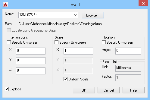

2. Einfügen des kompletten Modell in eine neue Zeichnung über einfügen Block (AutoCAD)

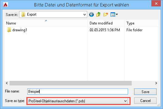

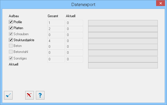

3. Export und Re- Import in eine neue Zeichnung über die PSB Schnittstelle.
PS_Export dann PS_Import der selben Daten in neue Datei.
4. Zusätzlich PS_Rebuild aufrufen um defekte Daten zu bereinigen
