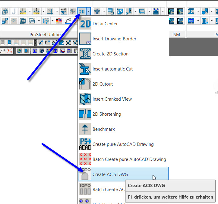

Zuerste am Besten eine Kopie des Modells abspeichern.

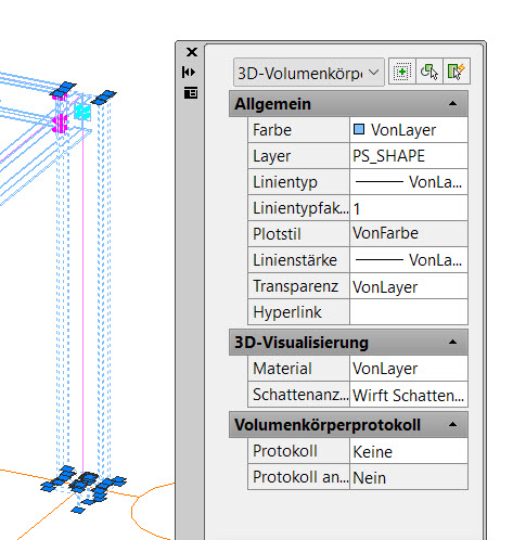

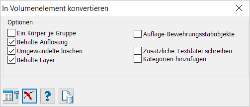

Dann müssen die ProSteel Objekte in Volumenkörper umgewandelt werden.
(In ProSteel für Autocad erfolgen die Einstellungen über Abfragen in der Befehlszeile)
Wenn aktiviert:
Ein Körper je Gruppe - es wird versucht die Gruppe zu einem Bauteil zu vereinigen.
Behalte Auflösung - aktuelle Auflösung wird verwendet, ansonsten höchste Auflösung mit allen Radien.
Umgewandelte löschen - ProSteel Objekte sind nach der Umwandlung nicht mehr vorhanden.
Behalte Layer - aktuelle Level/Layer bleiben erhalten.
Ausführung über den ersten Button unten links.

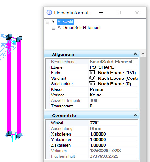

Dann sollten alle Bauteile SmartSolid-Elemente, bzw. Volumenkörper sein.

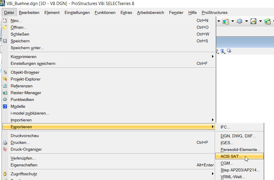

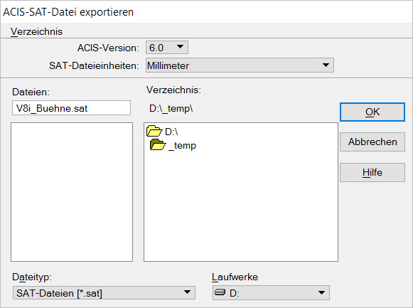

Export SAT Format PowerProSteel.
1. Alles markieren
2. Export starten
3. Mit Rechtsklick Auswahl bestätigen

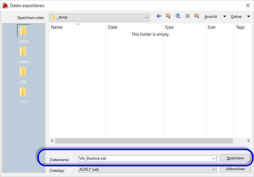

4. Speicherort und Dateiname festlegen
Export SAT Format ProSteel für Autocad.
1. Befehl Export starten oder Menü/Datei/Export wählen.
2. Dateiformat auswählen und abspeichern.
