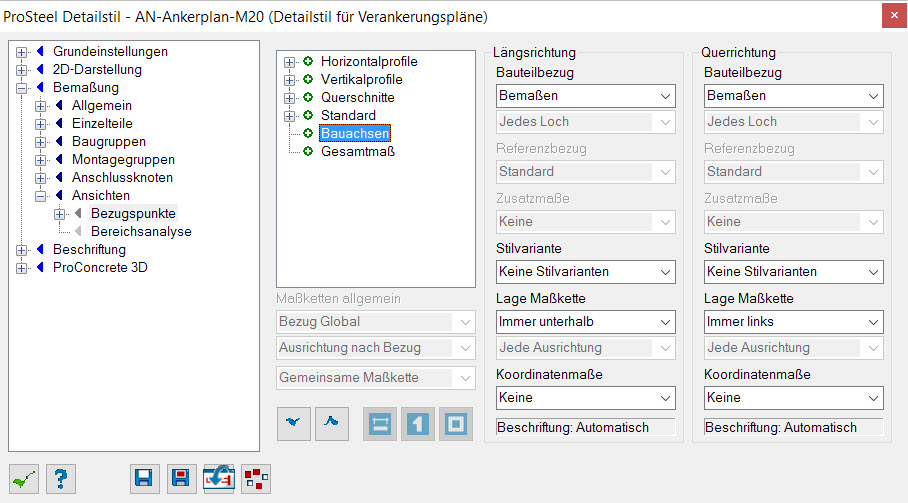

Beim Ankerplan werden keine Profile bemasst.
Das ist so gewollt.
Beim Ankerplan kann man nur Bauachsen und die Fussplatten bemassen.
