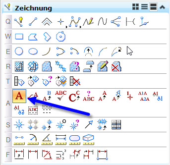

Text platzieren starten.

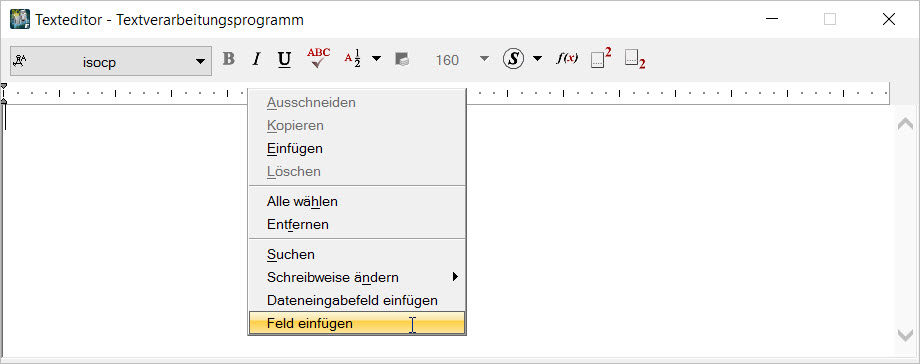

Hier die rechte Maustaste im Textbereich klicken.
Dann Feld einfügen wählen.

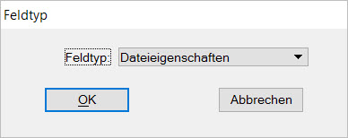

Im nächsten Dialog Feldtyp: Dateieigenschaften wählen und Ok klicken.

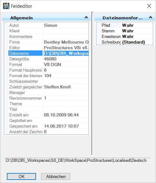

Nun die Dateieigenschaft Dateiname wählen und mit Ok bestätigen.

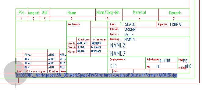

Als letzten Schritt den Text in der Zeichnung platzieren.
