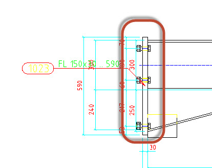

Bei der Ausarbeitung von Baugruppen sollen Schrauben nicht angezeigt werden.

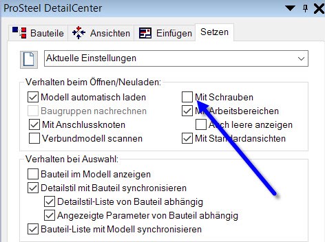

Zu allererst dürfen Schrauben nicht als eigene Objekte im Detailcenter geladen werden.
(Die Darstellung von Schrauben in Ansichten ist trotzdem möglich)

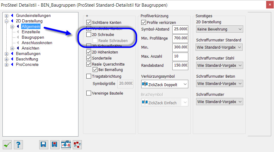

Dann im Detailstil unter 2D Darstellung die Schrauben ausschalten.

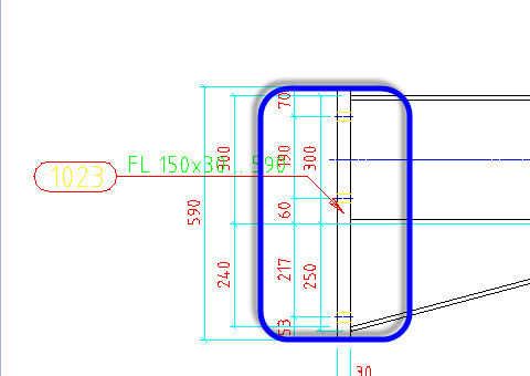

Nun sollten Baugruppen ohne Schrauben ausgearbeitet werden.
