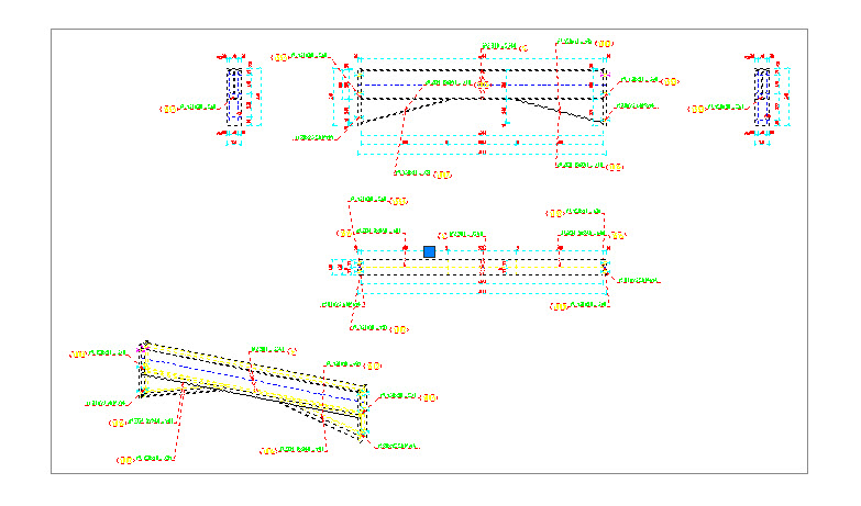

In der 2D Zeichnung werden Baugruppen immer als ganzes markiert. So kann man keine Positionsfahnen oder Bemassungen verschieben.
In Autocad funktioniert das über die Gruppenfunktion, die über Tastenkombination (Strg + Shift + A) umgeschaltet werden kann. (Bitte auch Strg +H) Gruppeanzeige ein/aus schalten beachten.
In Microstation bitte die Grafikgruppen umschalten:
http://communities.bentley.com/products/structural/drafting___detailing/w/structural_drafting_and_detailing_-_wiki_de/20651.grafikgruppen-umschalten
Detailblöcke werden als Ganzes markiert.
Über die Tastenkombination Steuerung + Umschalt + A die Gruppenfunktion umschalten
In den neueren AutoCADversionen ab AutoCAD 2014 gilt die Umschaltung mittels STRG +H
(Die beiden weißen Tasten gedrückt halten und dann das A tippen)
In der Befehlszeile wird das Umschalten sichtbar gemacht.
