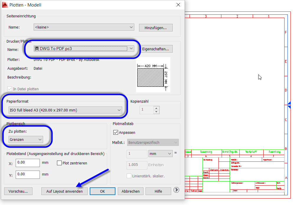

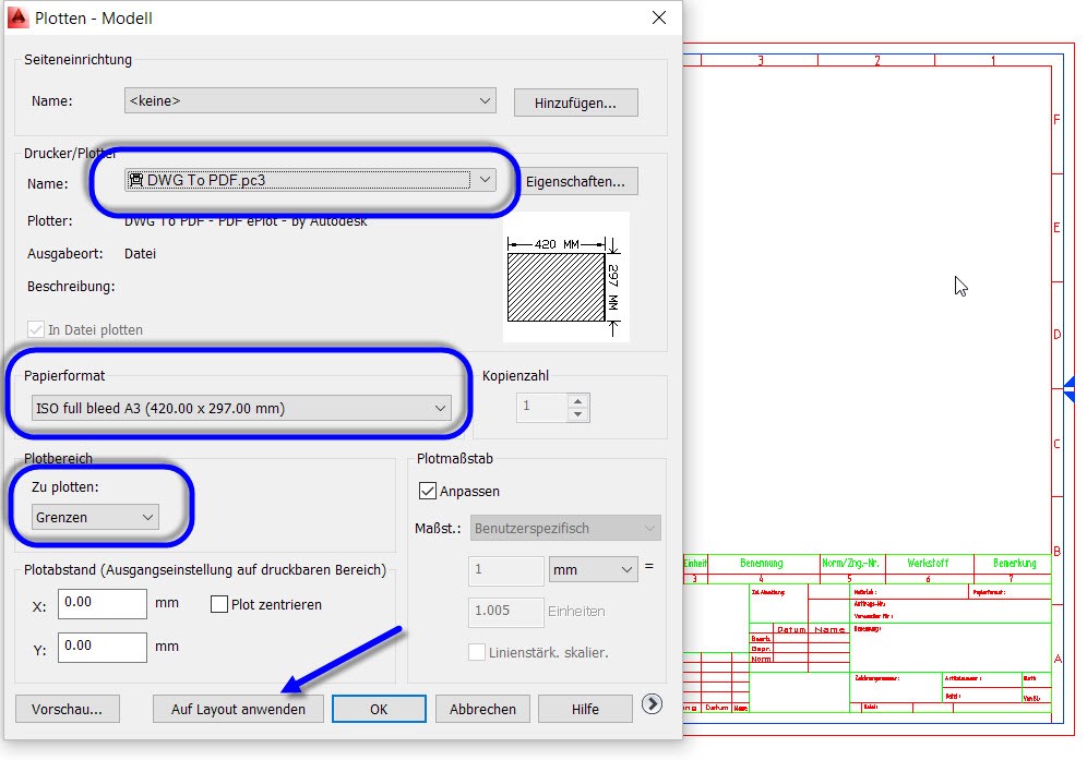

Zuerst die verwendete Rahmendatei über das Druckmenü voreinstellen, so dass
der Druck in PDF richtig voreingestellt ist.
-Auf Layout anwenden- um die Einstellungen zu speichern und die Rahmendatei speichern.

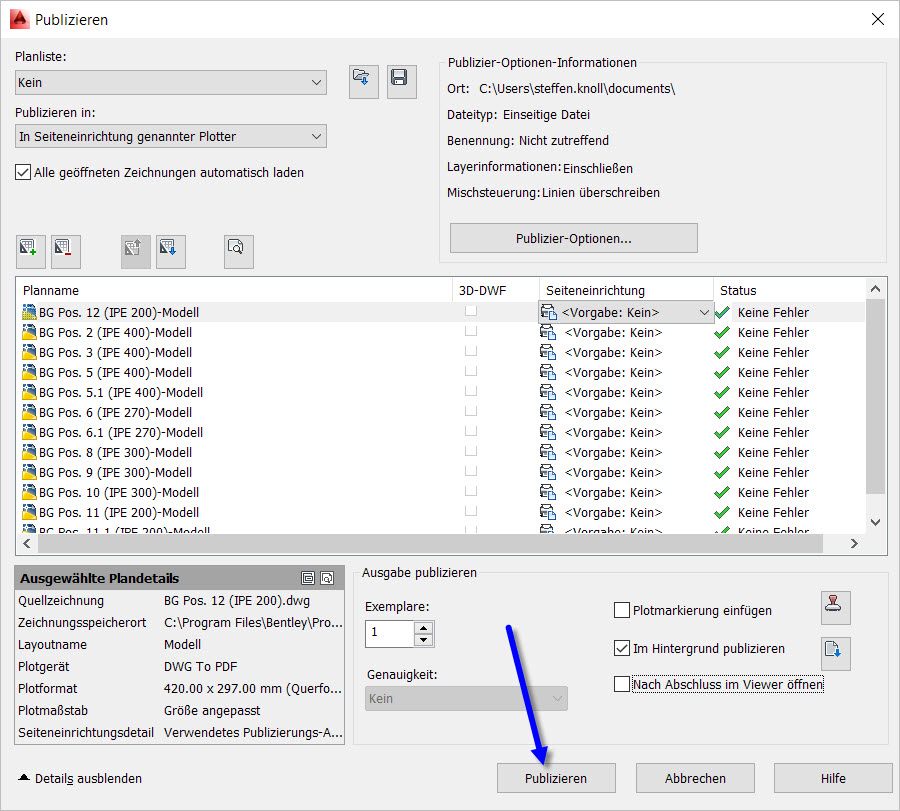

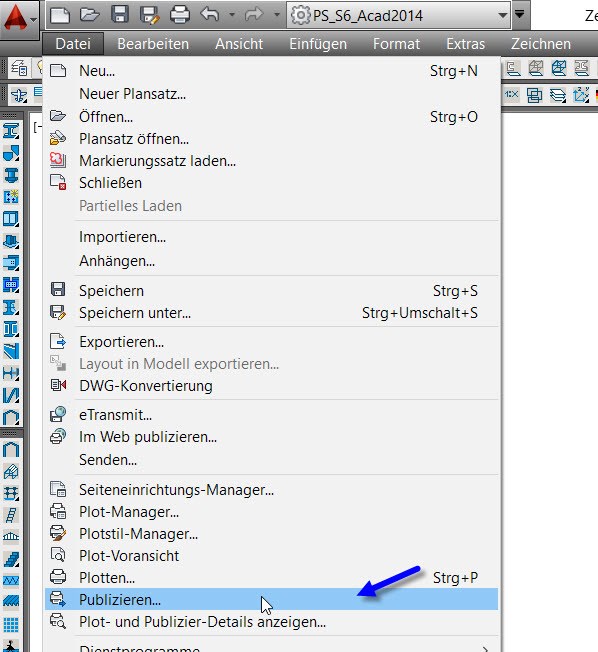

Nach der Ausgabe der Zeichnung über Detailcenter Express Publizieren in Autocad starten.

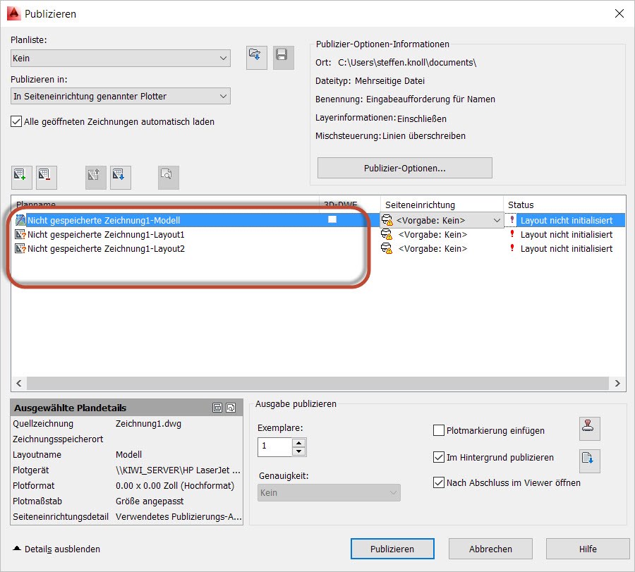

Hier als Erstes die automatisch geladenen Plannamen entfernen.

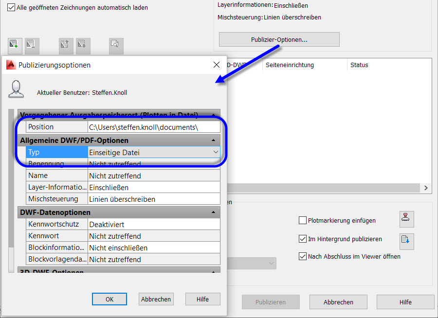

Dann in den Publizieroptionen Ausgabepfad und Einseitige Datei oder Mehrseitige Datei auswählen.

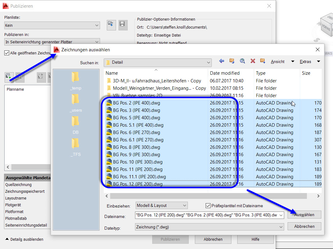

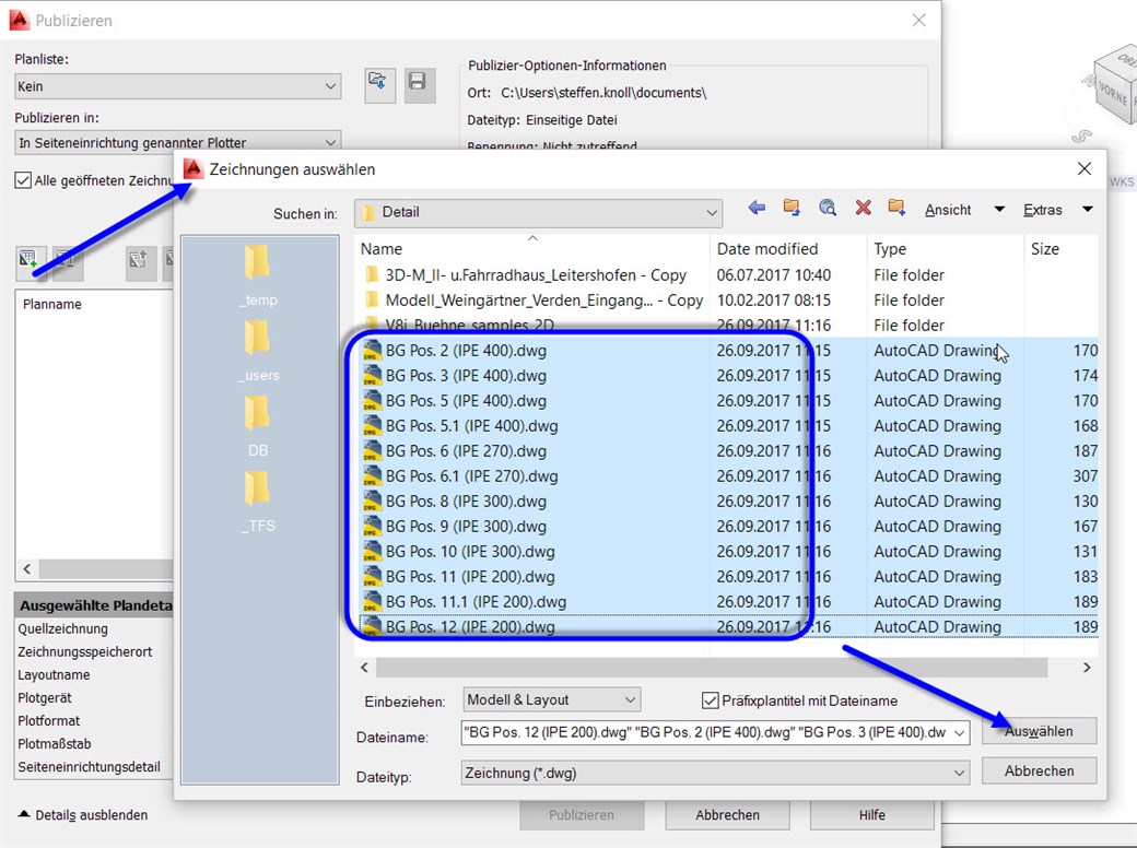

Nun die Zeichnungen laden.

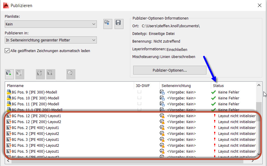

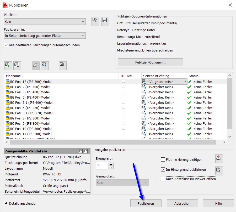

Nach Status sortieren und die Layouts entfernen.
Dann das Publizieren starten.

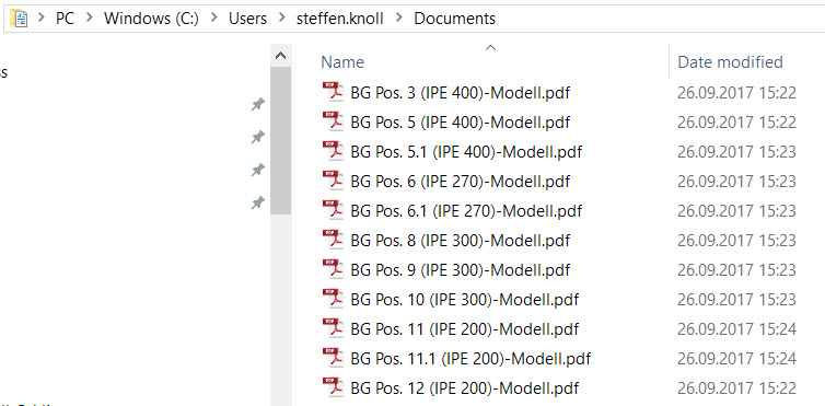

Nun sollten im Ausgabepfad die PDF Dateien erstellt werden.
