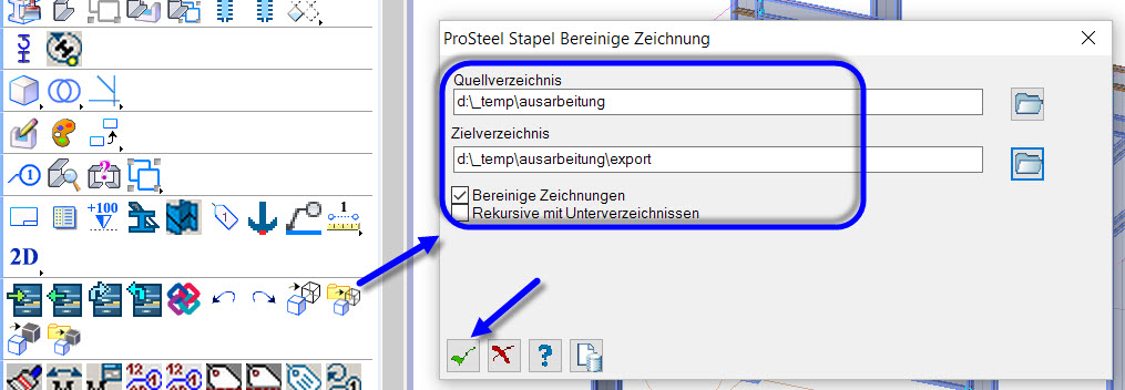

Als ersten Schritt müssen die ProSteel Objekte in den Zeichnungen konvertiert werden.

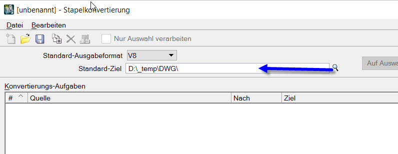

Hier Quell- und Zielverzeichnis einstellen und dann die Stapelverarbeitung starten.
Die Zeichnungen werden kopiert und die ProSteel Objekte umgewandelt.

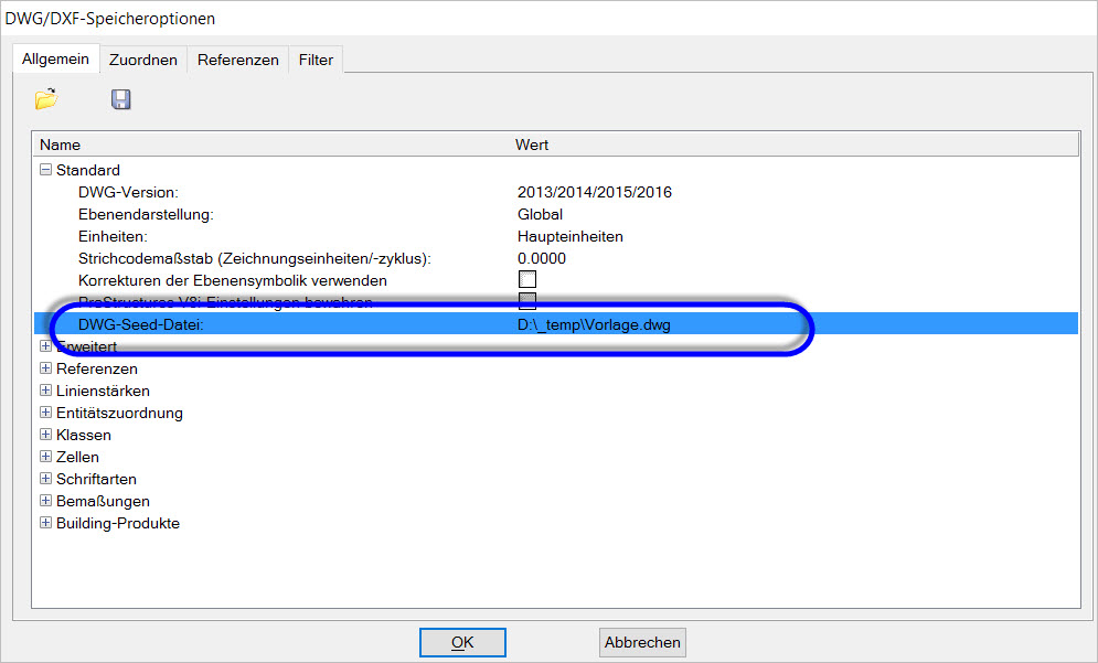

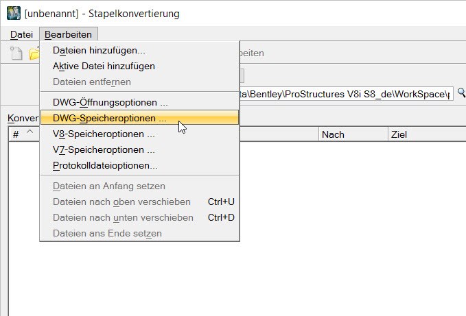

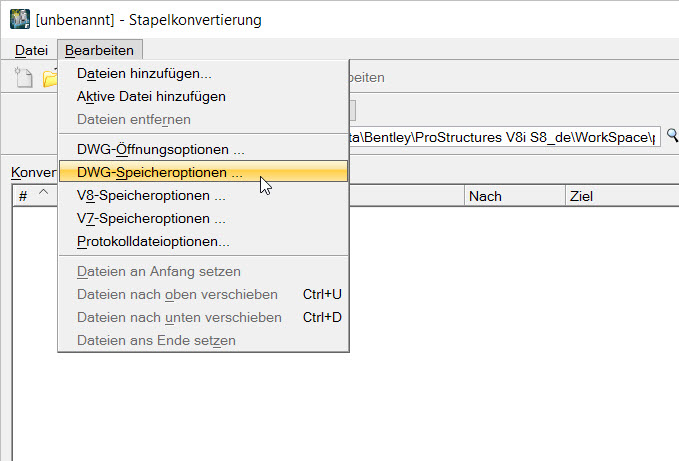

Am besten eine eigene Vorlagendatei für die DWG Umwandlung verwenden.

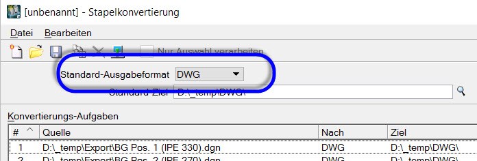

Das Ausgabeformat auf DWG stellen.
Einen Zielpfad wählen.

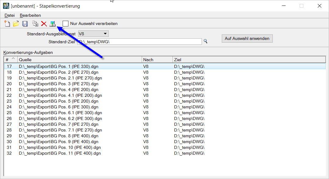

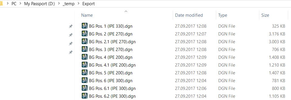

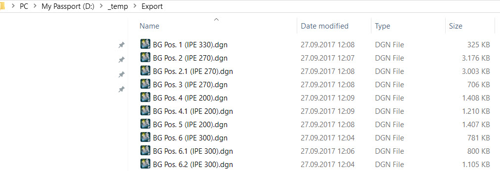

Zeichnungen hinzufügen, die konvertiert werden sollen.

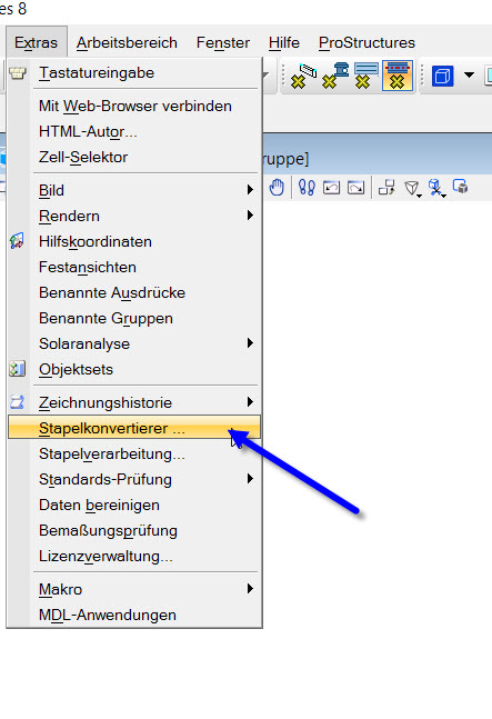

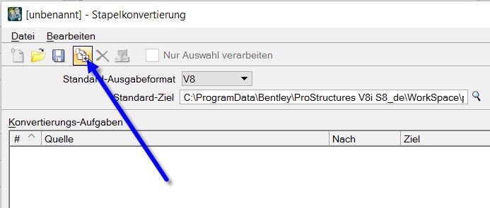

Das Konvertierungsfenster öffnen.

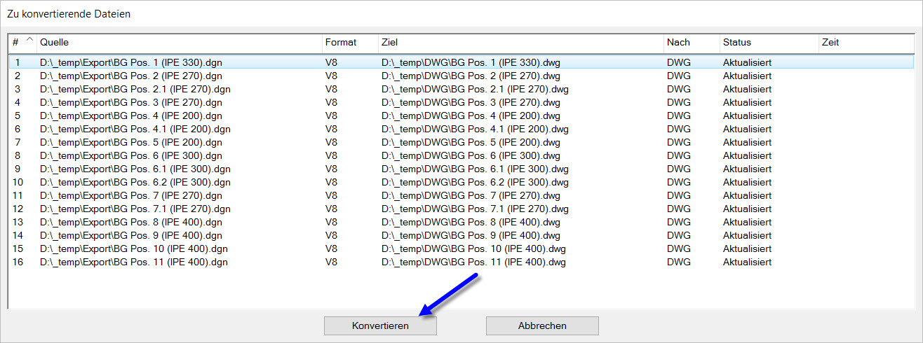

Die Konvertierung starten.
