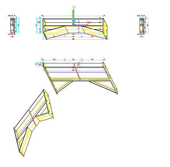

Bei der Voransicht werden planare Ansichten versetzt isometrisch
dargestellt.

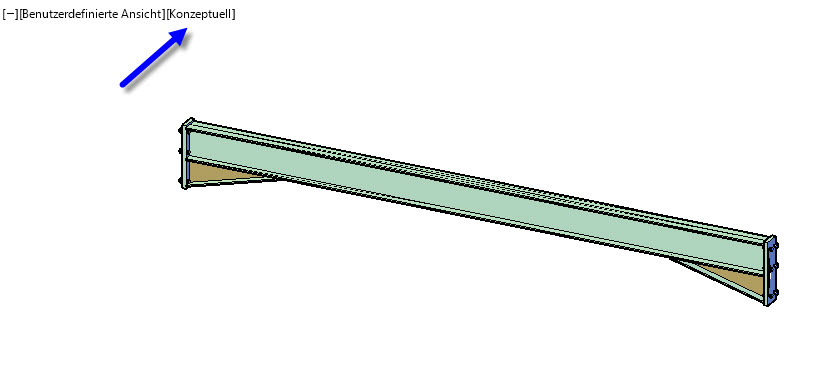

Bei der Voransicht werden Einstellungen, auch die vom aktuellen visuellen Stil,

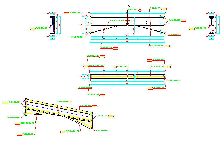

übernommen. Deshalb hier das Modell auf visuellen Stil Drahtmodell stellen, um
eine einwandfrei 2D Darstellung zu gewährleisten.
Dann passt auch die Voransicht wieder:
