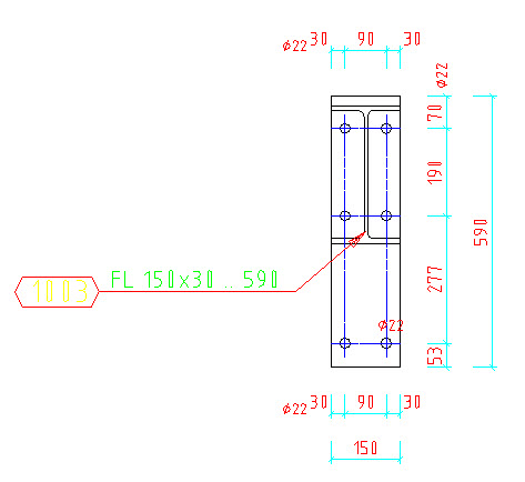

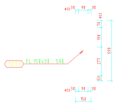

In von Detailcenter Express erstellten Zeichnungen fehlen
ProSteel Objekte. Nur Bemassungen und Positionsfahnen
werden dargestellt.
Möglichkeit 1:
Das Modell wurde im Detailcenter geladen und dann wurden nachträglich
Objekte im Modell ausgeblendet.
Wenn das der Fall ist, dann im Modell alles wieder einblenden und
DetailCenter Express noch einmal durchlaufen lassen.
Möglichkeit 2:
Die Objekte liegen in der 2D Zeichnung auf einem Layer oder einer
Sichtbarkeitsklasse, die ausgeschlatet sind.
Hier bitte alle Layer, Sichtbarkeitsklassen, Bereichsklassen einschalten
Und auch ProSteel Regen ausführen.
Dann sollten auch alle Objekte wieder da sein:
