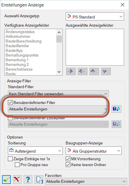

Die Aktualisierung der Anzeige im Detailcenter dauert sehr lange.
Das passiert auch bei Detailstil zuweisen oder lösen.
Problemlösung
Einstellungen der Anzeigestruktur überprüfen.
Ursache kann der benutzerdefinierte Filter sein.
Dieses ist wie im Screenshot unten zu sehen zwar eingestellt, aber im
Auswahlfeld darunter ist keine Vorlage zugewiesen.
Hier bitte entweder den Filter ausschalten oder eine Vorlage zuweisen.
Nun sollte die Anzeige wieder schnell aktualisiert werden.
