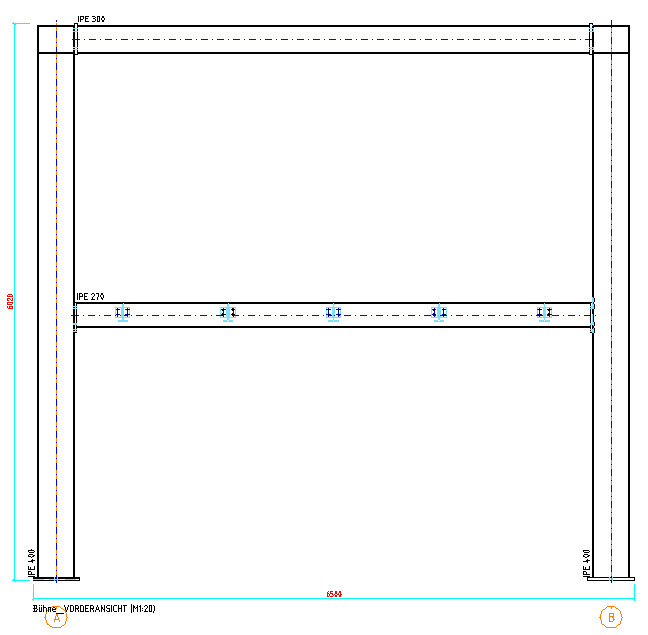

In Ansichten fehlen Bemassungen.

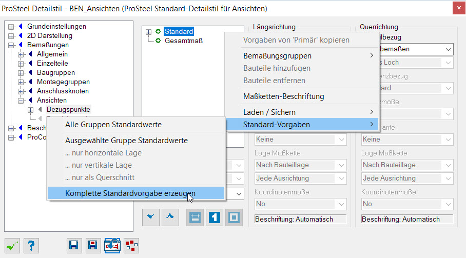

Empfehlung ist in Ansichten mit einer Standardvorgabe zu starten.

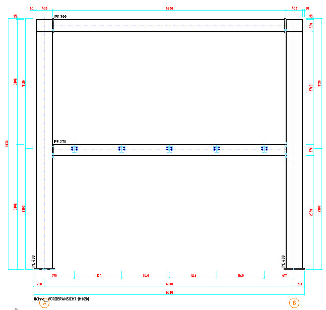

Nun können Vertikal und Horizontalprofile für die Bemassung konfiguriert werden sowohl als Bauachsen.
