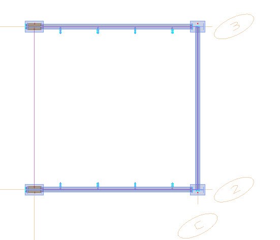

Wie kann man in MicroStation anstatt Objekte zu isolieren, Objekte ausblenden.
Problemlösung
Das geht nur wenn schon eine Isolation, also Darstellungsgruppe vorliegt.
Als erstes muss also eine Darstellungsgruppe erstellt werden.

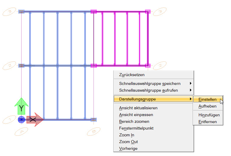

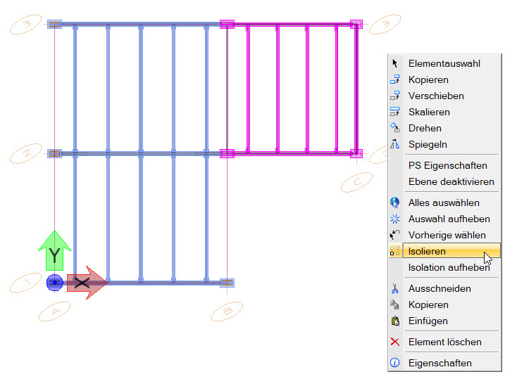

Hierfür zuerst Objekte für die Isolation markieren.
Dann entweder über Rechte Maustaste Isolation aufrufen.
Oder über Shift + Rechte Maustaste Darstellungsgruppe erstellen.

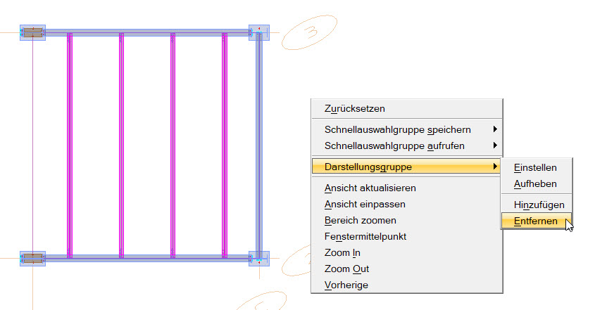

Nun kann von der aktuellen Darstellungsgruppe zusätzliche Teile ausgeblendet werden.

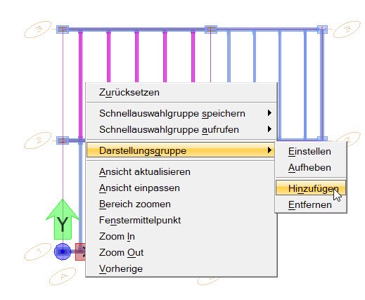

Hier wieder die gewünschten Bauteile markieren und dann Shift + Rechte Maustaste
Darstellungsgruppe/Entfernen.

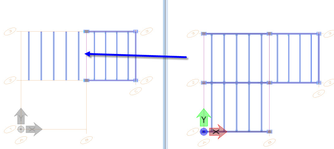

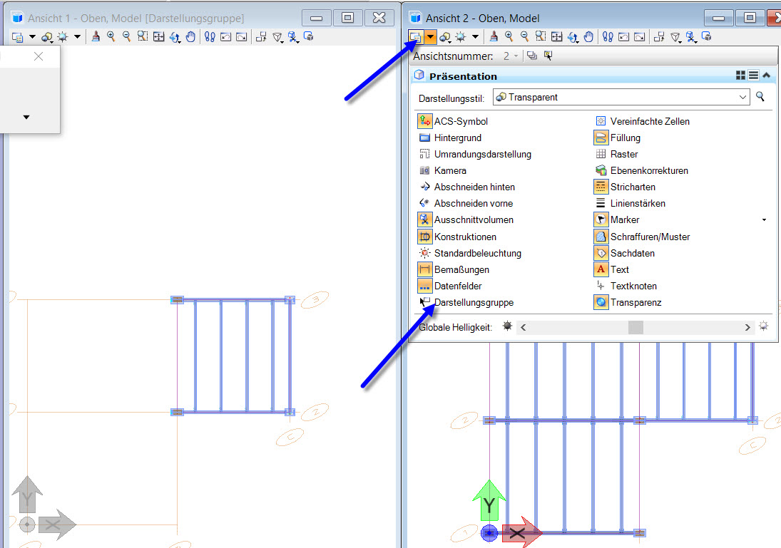

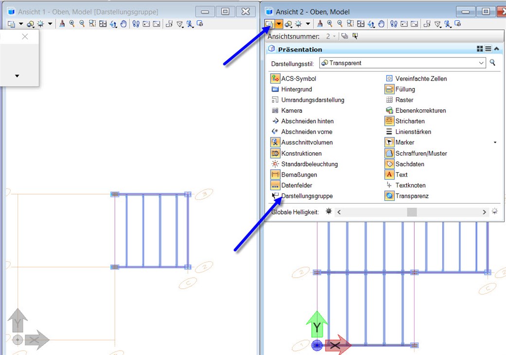

Über ein zweites Ansichtsfenster können auch Objekte wieder eingeblendet werden.
Dafür zuerst die Darstellungsgruppe im zweiten Fenster ausschalten.
Dann in dem Fenster Bauteile auswählen, Shift + Rechte Maustaste -
Darstellungsgruppe/Hinzufügen.
Nun wird die Darstellungsgruppe aktualisiert und die Bauteile sind im
ersten Fenster sichtbar.

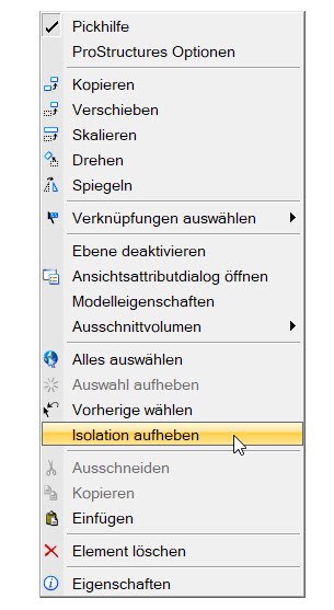

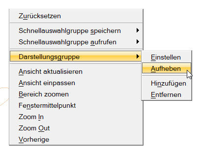

Um alles wieder einzublenden, entweder Isolation aufheben verwenden,
Darstellungsgruppe aufheben, oder die Darstellungsgruppe behalten aber
in den Ansichtsattributen ausschalten.
