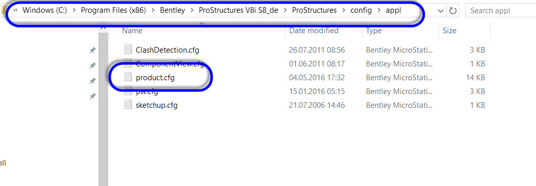

Wo ist die CFG Datei für das Anpassen der ProSteel Programmpfade?
Problemlösung
Ab der S8 ist die zu konfigurierende Datei die Product.cfg in folgendem Pfad:
C:\Program Files (x86)\Bentley\ProStructures V8i S8_de\ProStructures\config\appl
Diese Datei mit einem Texteditor bearbeiten.

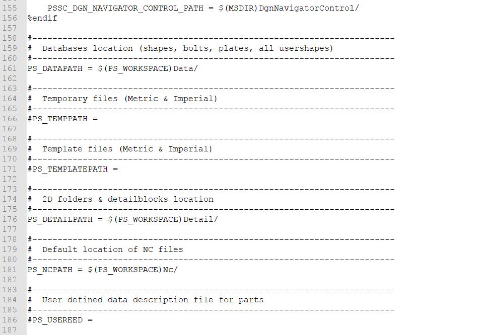

Ab Zeile kommt der Teil mit den anpassbaren Pfaden für Profildatenbanken, Vorlagen, User EED und weitere.
Hier das "#" Zeichen am Zeilenanfang entfernen und nach dem "=" den gewünschten Pfad einfügen.
Nach einem Neustart von ProSteel werden dann die Daten von den angepassten Pfaden geladen.
