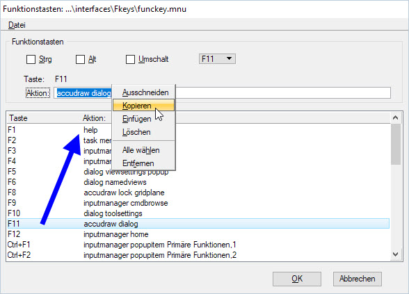

Den Dialog für die Funktionstasten starten.
F11 in der Liste unten markieren und den Befehl kopieren.

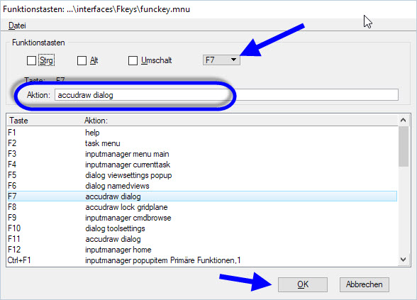

Dann oben Rechts auf F7 umstellen, den Befehl einfügen und mit Enter bestätigen.
Als Letztes den Dialog über Ok beenden.
