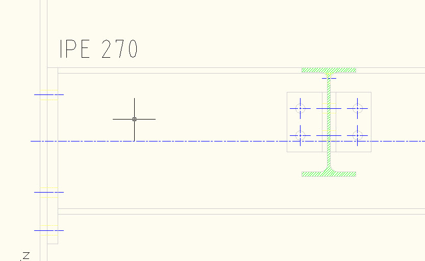

Ein Ansichtsrahmen kann auch als Schnitt ausgearbeitet werden.
Erforderliche Schritte

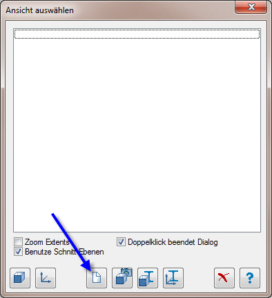

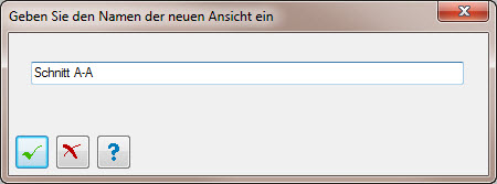

- Mit Objektansicht zentriert in die gewünschte Ansicht wechseln und dann eine manuelle Ansicht erstellen.

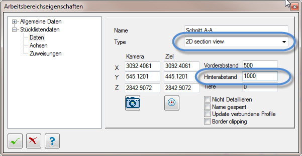

- Die Sichttiefe der manuellen Ansicht einstellen und die Ansicht auf 2D section view umstellen.
 Duch die Umstellung auf  auf 2D section view, sieht man schon am Symbol im Detailcenter, dass
 es sich um einen Schnitt handelt. Außerdem kann Detailcenter Express Schnitten automatisch
 einen anderen Detailstil zuordnen.
 Der Vorderabstand kann ignoriert werden, da beim Schnitt immer von Vorderabstand 0
 ausgegangen wird.

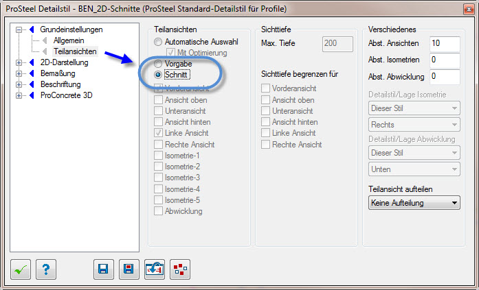

- Detailstil zuweisen. Prüfen, ob der Detailstil auf Schnitt eingestellt ist.
 Geschnittene Profile werden dann mit Schraffur dargestellt.
