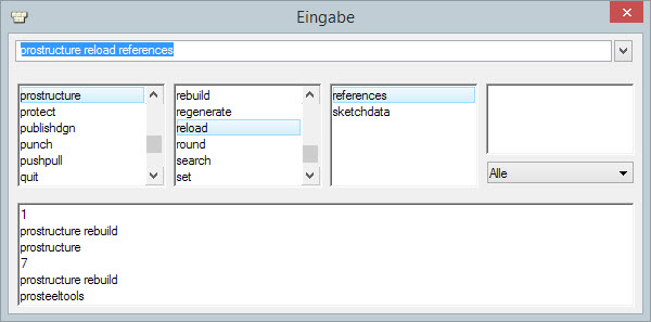

Nach Änderungen an Sonderprofilen müssen bei Zeichnungen in denen dieses Sonderprofil schon einmal
eingefügt war die Profil Referenzen aktualisiert werden.
In PowerProStructures die Tastatureingabe aufrufen und ProStructures Reload References ausführen.
Tastatureingabe "xx". Siehe Workflow Kompakt.

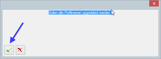

Für den Fall, dass die schon eingefügten Profile noch nicht der aktualisierten Kontur entsprechen,
dann auch noch das Update der X-Grafiken ausführen.
Tastatureingabe "QR" für Rebuild.
Dann die Option 41 ausführen, also 41 per Tastatur eingeben und mit Enter bestätigen.
