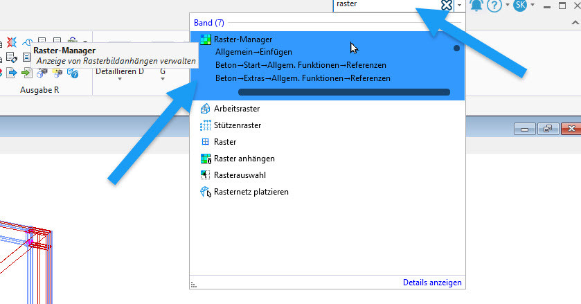

Raster-Manager über die Befehlssuche oben rechts suchen und starten.

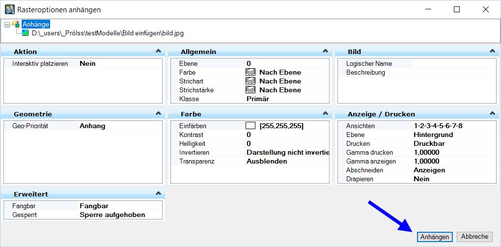

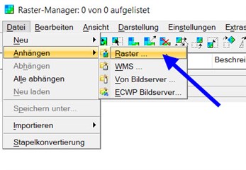

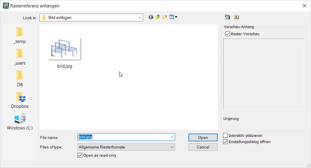

Über Anhängen/Raster können Bildformate geladen werden.
Den nächsten Dialog mit Anhängen beenden.

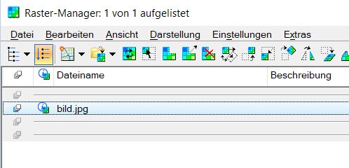

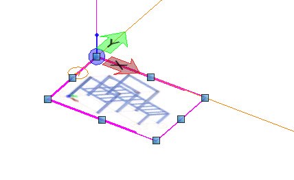

Nun steht das Bild in der Zeichnung zur Verfügung,
und ist auf dem Nullpunkt eingefügt.
Das Bild kann über das Kontextmenü bearbeitet, zum Beispiel gedreht werden.
