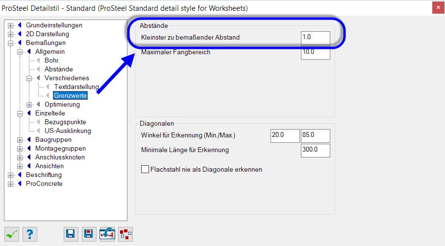

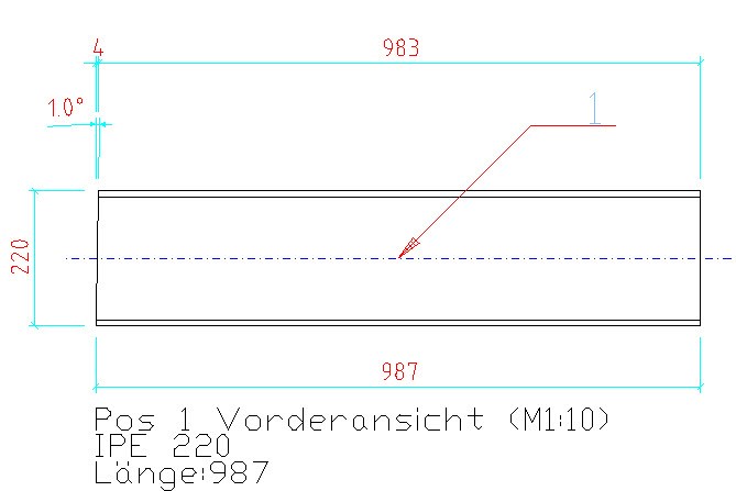

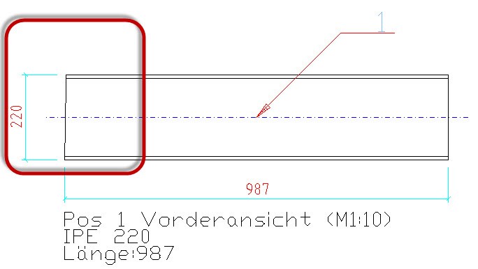

Bei der Aussenkontur fehlen Masse bei sehr kleinen Bearbeitungen oder Schnitten mit kleinem Winkel.
Problemlösung
Im Detailstil unter Bemassungen/Allgemein/Verschiedenes/Grenzwerte den kleinsten zu bemassenden Abstand prüfen und
hier 0 oder 1 eintragen.
Nun sollte die Aussenkontur richtig bemaßt werden.
