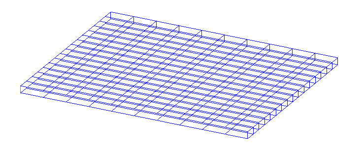

Die Darstellung des Rasters von Gitterrosten kann in den ProSteel Festlegungen angepasst werden.
Erforderliche Schritte
- Voreingestellt ist ein Raster von 100x50mm

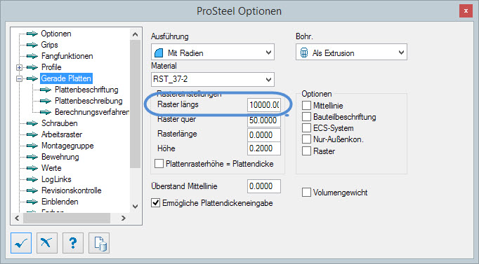

- Diese Voreinstellung kann in den ProSteel Festlegungen unter angepasst werden.

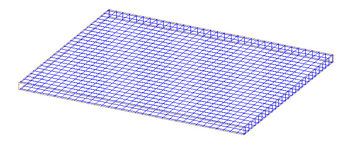

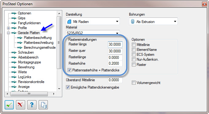

- Hier die Darstellung mit einem Raster von 30x30mm
![](fccd857147358690e3378d53636d43e4.iix)
Die Rasterdarstellung kann nur global für alle Gitterroste und Zeichnungen eingestellt werden.

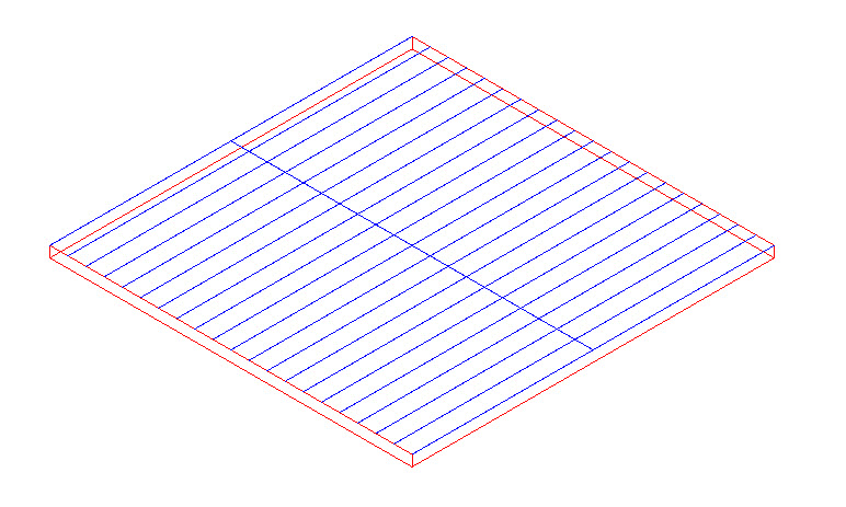

- Falls eine gestreifte Darstellung gewünscht ist, dann Längs- oder Querrichtung auf einen hohen Wert setzen.
