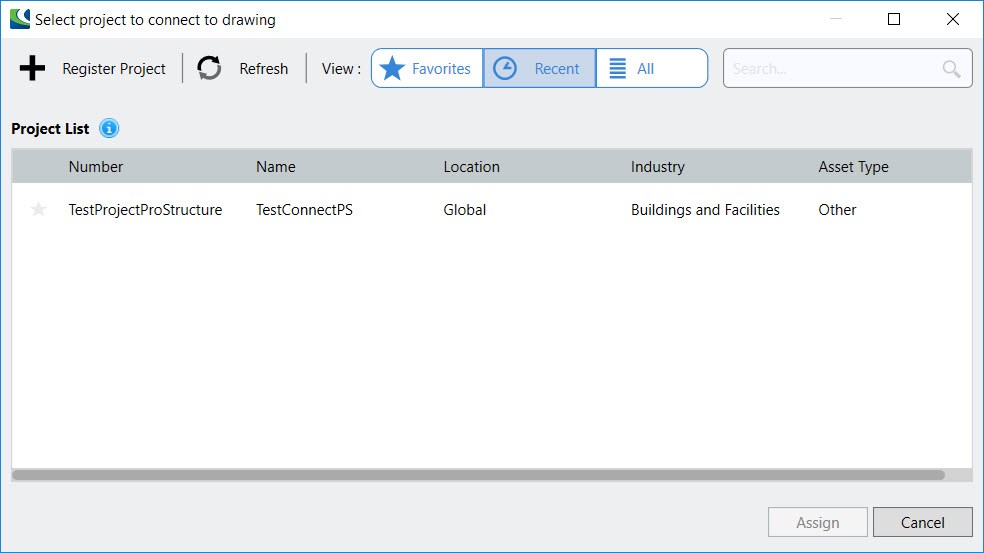

Wie kann man den Projektdialog, der nach jedem Datei öffnen erscheint, vermeiden?

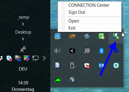

Das geht nur über das Ausloggen im Connection Client.
Dieser ist in der Taskbar bei der Uhrzeit zu finden.
Hier dann Sign Out wählen.
