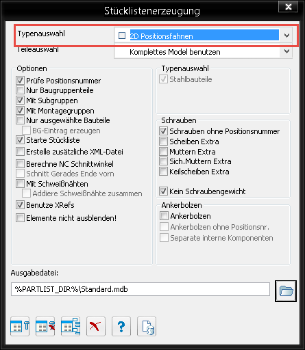

Die Stückliste enthält keine Daten
 Bezieht sich auf
 Version(en):08.11.11.55
 Umgebung: N\A
 Produktbereich: Stücklisten
 Produktunterbereich: N\A
 Ursprünglicher Autor:Johannes Michalowsky, Bentley Technical Support Group
Die Stueckliste enthält keine Daten
Problemlösung
Sie haben die Bauteile nicht positioniert oder
Die Option 2D Positionsfahne bei Typenauswahl wurde aus Versehen gewählt.
Bitte benutzen Sie 3D Bauteile.
