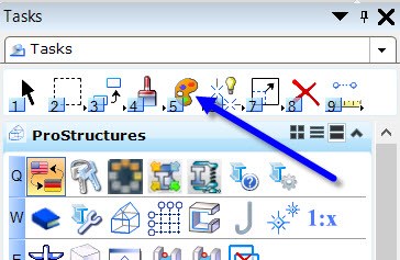

Attribute ändern öffnen.

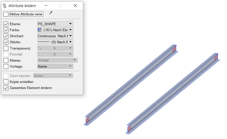

Dann mit der Pipette die Eigenschaften von dem gewünschten Objekt einlesen.
Danach alle Attribute anhaken, die übernommen werden sollen und auch die Option
-Gesamtes Element ändern.
Nun die gewünschten Objekte anklicken, die geändert werden sollen.
vorher Elemente mit Zaun wählen und Zaunoption anhaken, ermöglicht mehrfach Elementwahl.
